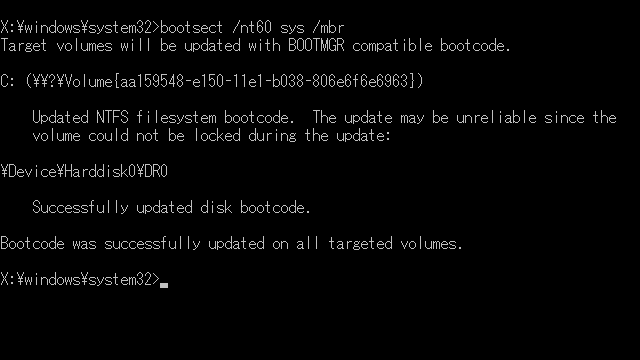

MBRのブートストラップローダを修復するには、
「Windows PE」上コマンドプロンプト(「システム修復ディスク」上コマンドプロンプトでも一緒)にて、
bootsect /nt60 sys /mbr
と入力します。
「bootsect」というのは、ブートセクタを修復するためのコマンドです。※参考: Microsoft TechNet
後に続くオプションの意味は以下のとおり。
| /nt60 | ブートセクタに「BOOTMGR」用のブートストラップローダを書き込む。 同様、「/nt52」とすれば、「NTLDR」用のブートストラップローダを書き込む。 |
| sys | ブートセクタに関して、アクティブパーティションを対象とする。 ドライブレターの代わり。※ドライブレターを入力してもいいが、通常とは違うので注意が必要。 |
| /mbr | MBRにブートストラップローダを書き込む。 |
正直、ここで重要なのは「/mbr」だけなんですが、
「bootsect」コマンドの仕様上、MBRのみを単独で書き換えることはできないため、
その前にブートセクタに関して指定する必要があるのです。
「bootsect」コマンドでは、
MBRのブートストラップローダは、ブートセクタのブートストラップローダと必ずセットで書き換えられます。
従って、Vista以降であれば先の内容でいいんですが、
XP以前のNT系OSであれば、
bootsect /nt52 sys /mbr
とする必要があります。
ただ、ブートセクタにも後方互換性があるようで、XPに対して先の内容を実行しても正常動作するんですけどね。
