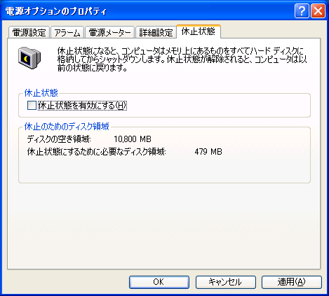

「Windows XP」なら、
- 「コントロールパネル」の「電源オプション」を開く
 - 「休止状態」タブ内「休止状態を有効にする」のチェックをはずす
 - 「OK」
の操作で休止状態を無効にできます。

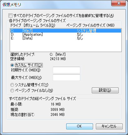

「pagefile.sys」の削除
前述の、「hiberfil.sys」と休止状態の関係と同様、
仮想メモリの設定を変更すれば、「pagefile.sys」を削除することができます。
具体的には、
- 「コンピューター」の右クリックメニューから「プロパティ」 or Windowsキー+「Pause」キー
 - 「システムの詳細設定」(Vista以降)
 - 「詳細設定」タブ内「パフォーマンス」の「設定」
 - 「詳細設定」タブ内「仮想メモリ」の「変更」

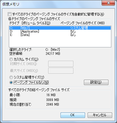

 - 「すべてのドライブのページングファイルのサイズを自動的に管理する」のチェックをはずす(XPにはない)
 - 「Cドライブ」にて「ページングファイルなし」を選択して「設定」
 - 「OK」
という手順です。
なんだかとても階層が深いですが、Windowsの一般的な操作なので、そんなに難しくはないはずです。
ただし、ページングファイルを完全に無効にしてしまうと、
意図的にページングファイルを使っているアプリケーションが正常動作しなくなる可能性が高いです。
少なくとも、確実に不安定になります。
従って、「Cドライブ」の空き容量が不足している場合は、
「Cドライブ」のページングファイルを無効にする代わりに、他のドライブにページングファイルを置くべきです。
操作としては、先の画面から続けて行えます。
削除までいかなくても、「pagefile.sys」のファイルサイズに上限を設けることができます。
「カスタムサイズ」で「最大サイズ」を指定してあげれば、
それ以上に「pagefile.sys」のファイルサイズが大きくなることはありません。
ちなみに、「初期サイズ」については、「最大サイズ」と一緒にしてしまえばいいでしょう。
