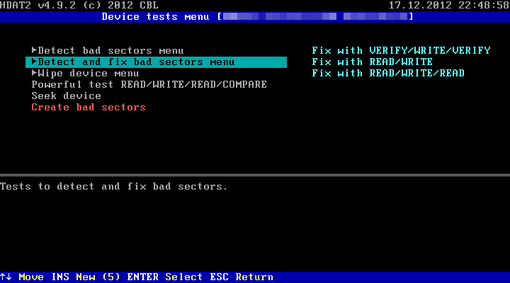

ここでは、「HDAT2」の「Main menu」より「Device tests menu」を選択した状態から話を始めます。
不良セクタの修復

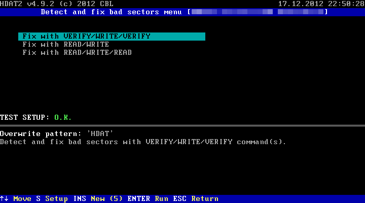

不良セクタを修復するので、
「Detect and fix bad sectors menu」を選択します。
※バージョン4.5.3ではこの画面がなく、直接実行内容選択画面に移る。
「Detect and fix bad sectors menu」が表示されました。
複数の項目がありますが、いずれも不良セクタの修復を目的としています。
一般的には、「Fix with VERIFY/WRITE/VERIFY」を選択しておくことをおすすめします。
※バージョン4.5.3では「Check and Repair bad sectors」。
それでも問題が解決しない場合に、「Fix with READ/WRITE/READ」等を使用するべきです。
※同様、バージョン4.5.3では「Read and Repair bad sectors」。
いきなり「READ/WRITE/READ」を実行すると、必要以上のデータを失ってしまうからです。
「READ」と「VERIFY」の違いについては、下記参照。
「READ」と「VERIFY」の違い - 「HDAT2」の使い方
セクタ代替処理を行わせるためには、ハードディスクに対して書き込みを行う必要があります。
つまり、それが「WRITE」コマンドなわけですが、その対象となるセクタの判定方法に違いがあるのです。
「VERIFY」に比べ、「READ」は判定が厳しいです。
「HDAT2」は、不良セクタのデータを読み込んでいるわけではありません。
不良セクタであるかどうかを判定し、
不良セクタ、つまりデータを正しく読めないセクタについては、新たなデータで上書きして修復を試みます。
「READ/WRITE/READ」だと、必然的に上書きされる箇所が多くなります。
ハードディスクに対する負荷も高まりますし、修復にかかる時間も長くなります。
データの復旧も考えている場合は、こういった操作は後回しにすべきだと思います。

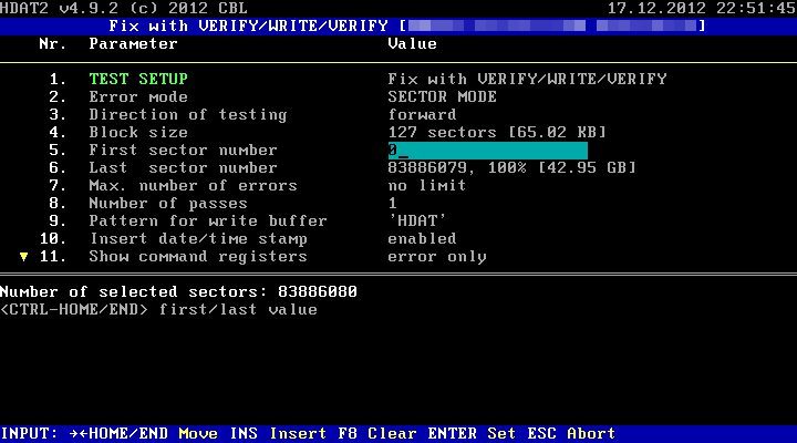

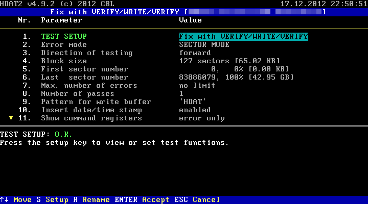

テスト項目を選択した状態で「S」キーを押すと、各種パラメータの設定画面に移ります。
不良セクタのある位置が大体わかっている場合は、あらかじめここでテスト範囲を設定しておいたほうがいいです。
左右カーソルキーでも値を変更できますが、
「Ins」キーを押すと、LBAにおける位置を直接数値で入力できます。

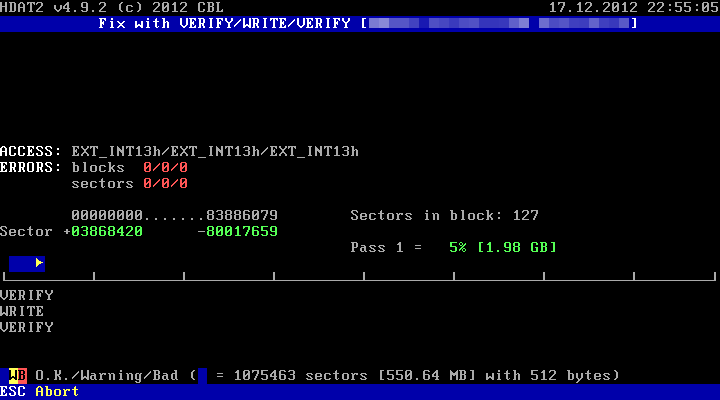

テスト項目を選択した状態で「Enter」キーを押すと、不良セクタの修復作業が始まります。
それなりに時間がかかります。
「HDAT2」はエラーを検出するたびにビープ音を鳴らすので、
ハードディスクの状態によっては非常にさわがしくなります。
ビープ音のON/OFFを切り替えるには、「Ctrl」+「S」キーを押します。
テスト実行中でも有効です。

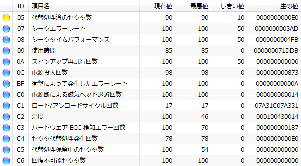

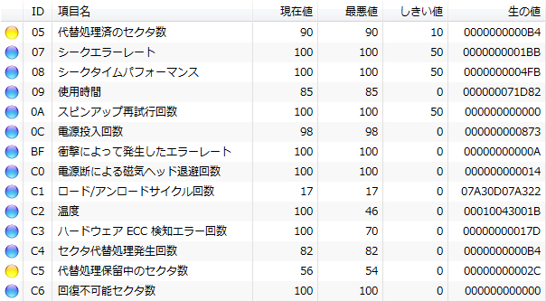

これは、「HDAT2」を実行する前の、当該ハードディスクのSMART情報です。
不良セクタに関する属性値については、下記ページ参照。
この場合で問題なのは、「C5」の値、つまり、代替処理保留中のセクタ数です。
「生の値」が「2C」になっています。
正常であれば、「0」のはずです。

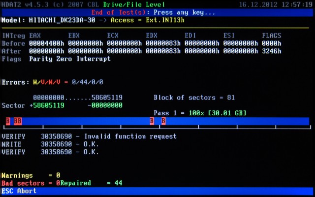

「HDAT2」で「VERIFY/WRITE/VERIFY」を行った結果です。
Repaired = 44
となっています。
「HDAT2」による修復後、再びSMART情報を確認してみました。
代替処理保留中のセクタ数が「0」になっています。
逆にその分、代替処理済のセクタ数が増えています。
「HDAT2」によって修復されたセクタ数が「44」。
「HDAT2」実行前の代替処理保留中のセクタ数は「2C」でした。
これを10進数で表すと「44」。
代替処理済のセクタ数も、「HDAT2」実行前「B4」(10進数で「180」)から、
「HDAT2」実行後「E0」(10進数で「224」)に変化しています。
その差は10進数で「44」です。
つまり、代替処理保留中のセクタが、すべて代替処理済になったことがわかります。
すべて代替処理済になったということは、
読み込み不安定なセクタが、とりあえずは正常に読み書きできるセクタに置き換えられたことを意味します。

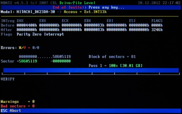

確認のため、再度「HDAT2」で「VERIFY」テストを行ってみました。
今度は、
Bad sectors = 0
になりました。
