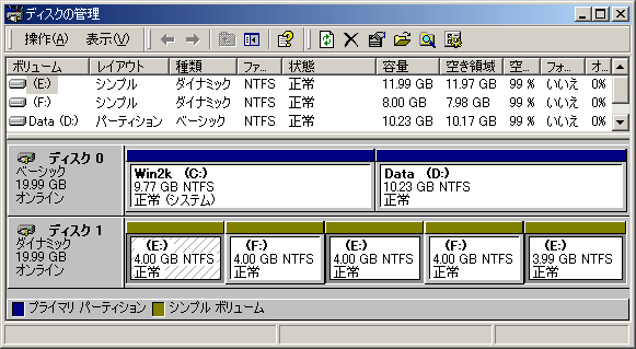

逆に、パーティションとボリュームが一致しない例を挙げます。
ダイナミックディスクでは、複数のパーティションが1つのボリュームとして扱われる場合があります。
上の画像では、「Eドライブ」のボリュームは3つのパーティションにまたがっており、
「Fドライブ」のボリュームは2つのパーティションで構成されています。
シンプルボリュームでさえそうなので、言うまでもなく、
スパンボリューム、ストライプボリューム、ミラーボリューム、RAID-5ボリュームでは、
複数のパーティションを1つのボリュームとして扱います。
ただし、記憶装置は基本的にベーシックディスクで運用されているはずなので、
パーティションとボリュームが1対1の対応にならない、このようなケースは稀だと思います。

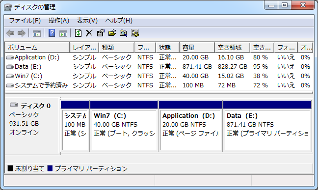

最近のWindowsは、標準でこれに近い構造になっています。
たとえば、「システムで予約済み」領域がそうです。
セットメーカーパソコンのリカバリ領域も、似たようなものです。
また、UEFIブートだと、「EFIシステムパーティション」が必要です。
「EFIシステムパーティション」のファイルシステムはFAT32ですが、
WindowsがインストールされているパーティションのファイルシステムはNTFSです。
パソコンを起動する仕組みとして、複数のパーティションが必要なのです。
従って、システムディスクに関しては、パーティションが複数あるのが普通です。
必要だから複数のパーティションがあるわけで、勝手に削除していいものではありません。
