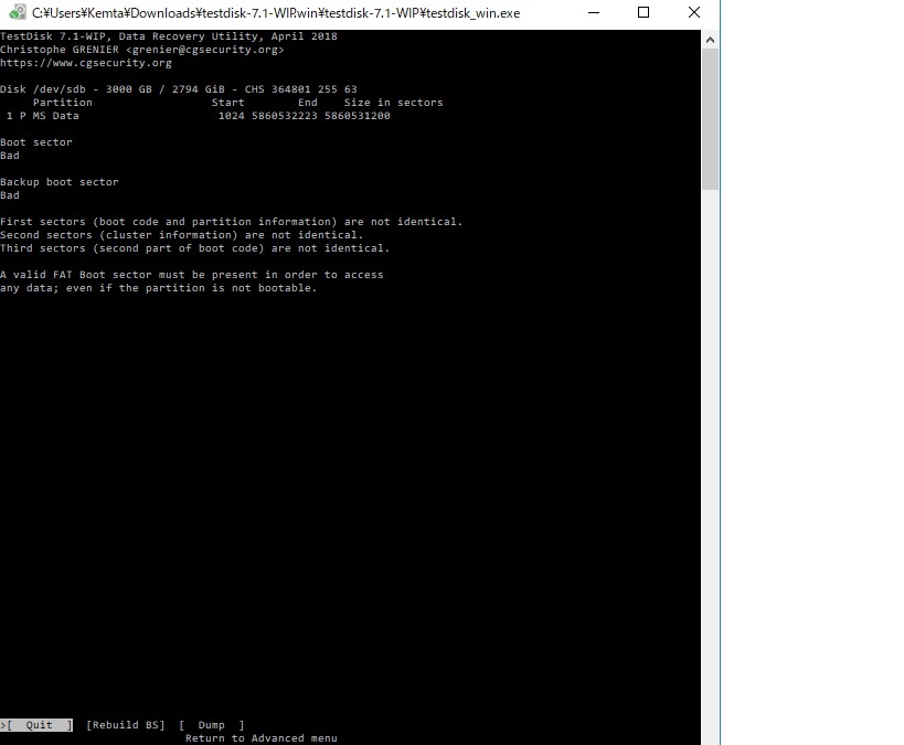

raw状態のHDDの修復を何度も試しているのですが
もうお手上げ状態ですので、
藁にも縋る思いでメッセージを送らせて頂きました。
貴サイトのTESTDISKの使い方を参照させて頂き、
quick searchの後、rebuild BSを行いました。
しかしその後、添付の画像2の画面に移るのですが
ここでどのようにすればよいのかがわかりません。
この後の操作次第で再度rawではなくFAT32(NTFSでも大丈夫です)として
認識できるようになるのでしょうか。
お忙しいところ恐縮ですが、どうかお助け下さい。
お返事の程、何卒宜しくお願い致します。
Re: raw状態の修復
度々すみません。
画像1を送ってしまいました。
画像1はrebuild BSの状態となります。
別途画像2を添付致します。
この画面での操作方法をお伺いしたいです。
何卒宜しくお願い致します。

最低限、元がどういう状態だったのか書いてないと、返答に困ります。
せめてハードディスクの型番でも書いてあれば、多少は類推できるのですが。
逆に画像1があったおかげで、3TBのハードディスクということはわかりました。
FAT32とNTFSでは、ファイルシステムがまったく違います。
元はどちらだったのでしょうか?
3TBだと、exFATの可能性も高いですけどね。
本題の画像2について。
これは、ブートセクタを再構築するにあたり、参照するルートディレクトリテーブルを指定するものです。
個人的には、FAT32の復旧作業中によく目にしました。
この画面で「Y」とすると、
表示されているディレクトリ(フォルダのこと)が記録されているルートディレクトリテーブルを正として、ブートセクタの再構築を行います。
基本、YesかNoかです。
表示されているディレクトリの一覧が正しいか、間違いか。
TestDiskとしては、再構築する基準をユーザーが指定してくれるのを待っている状態です。
復旧できる可能性は、それなりに高いです。
