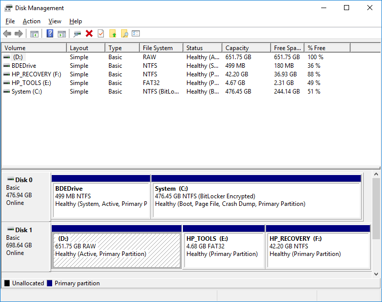

今回「ディスクの管理」のスクリーンショットを添付致します。(確かににここではActive, Primary Partitionと表現されていました)このDドライブを「RAW」から「NTFS」に無事復旧できればファイルを失うことなくドライブ全体が完全復旧できそうです。ご指摘頂いた「先頭パーティション開始位置の誤認識状態」はTestDiskで復旧できるものかと

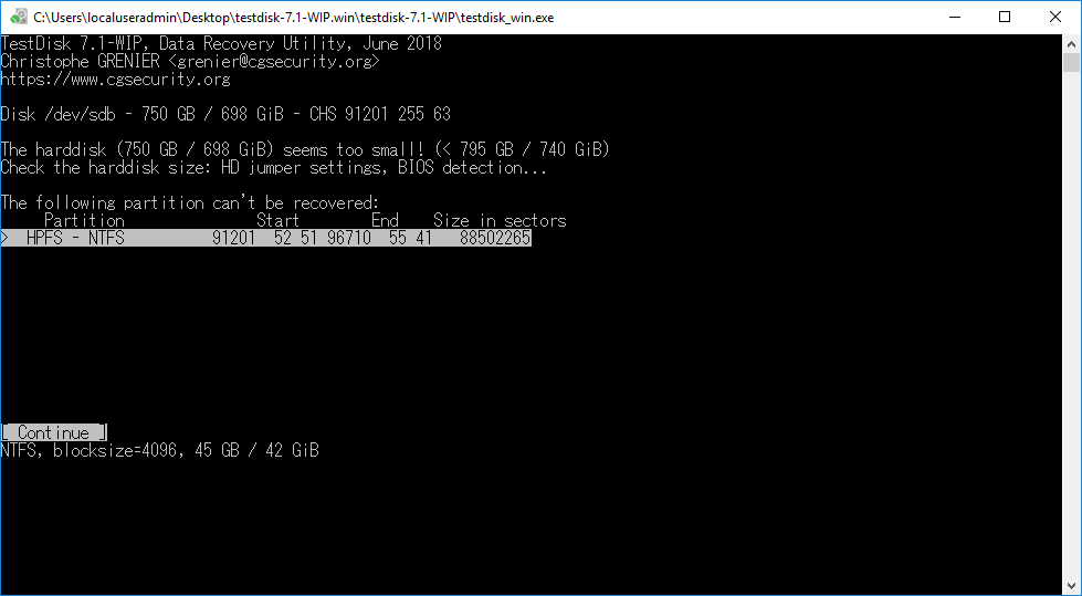

1.途中、削除済のrecovery partitionに対し「The following partition can't be recovered」の警告(結果1)。無視可能と判断しcontinue

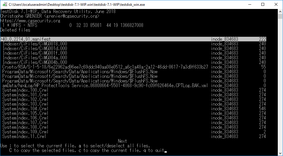

2.AdvancedからUndeleteしようとすると、候補ファイル一覧が表示された。(結果4)

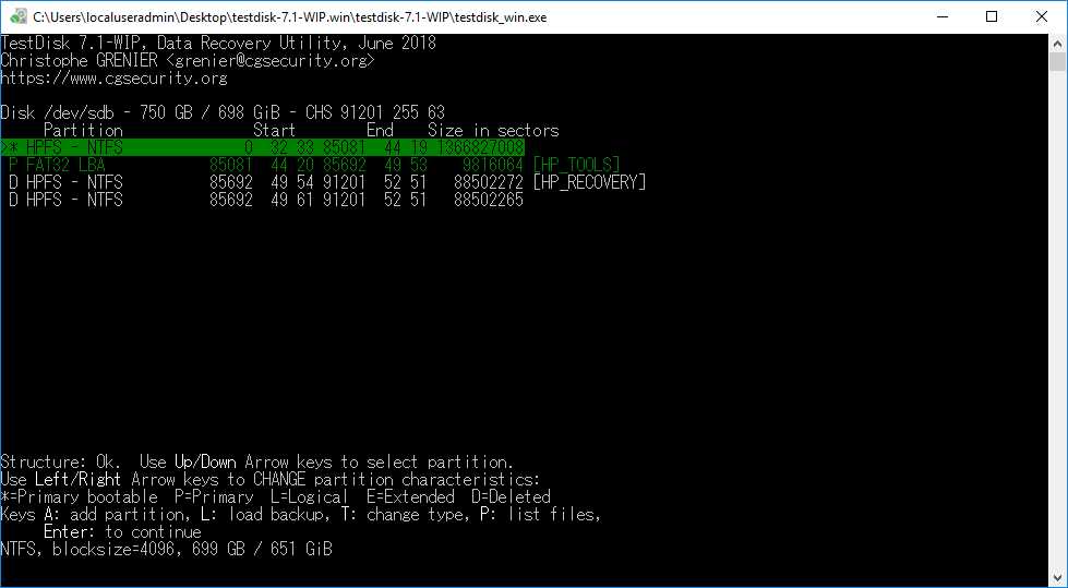

以下に、結果1~4の順番で、TestDisk画面のスクリーンショットを添付します。いまだDドライブはRAW状態(NTFSとして認識されていない)ので、ここからの復活方針のヒントを頂ければ幸いです。

なぜかコメントごとに1つのファイルしか添付できないので、こちらで「結果2」を添付します。
Re: TestDiskを使ったRAW状態からの復旧
TestDiskの結果3:DeepSearch後、P指令で(今回は偶然見られた)Dドライブのルードディレクトリ
投稿重なってすみません。
添付ファイル抜けの投稿になってしまったので、改めて結果2です。
(過去2通、私のほうでは削除できませんでした。)
結果4です。
ー「Advanced」から「Undelete」指令をした際に出てきたファイルの候補。
(このスクリーンショットの後にもスクロールすると何行もファイル名が続いていました。)
ーこの状態から「Q」で終了しているので、現時点では不可逆操作(「Write」等)はしていません、
ースレッドが長くなりすみません。

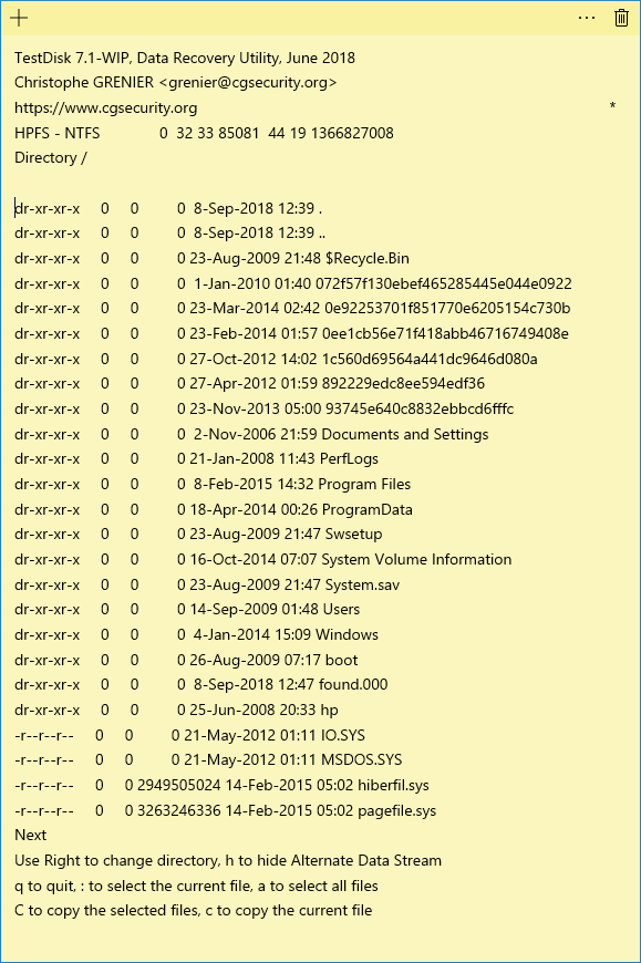

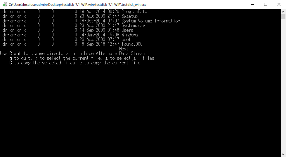

さて、「Pで覗けたディレクトリーツリーごとコピーすべき」とのことで、今回あらためて「P」で中を覗いたところ、ゴミのようなものも含め、今回は前回よりも多くのディレクトリが出てきました。(添付ファイル参照。Next以降の全ての行を表示しようとするとスクリーンショットでは2通に分ける必要が生じたため、出てきたテキストをコピペして一つのファイルにしています。)
ここで、「(不可逆になるかもしれない)書き込み」行為ととる前に一度ご意見を頂ければと思います。
1.ゴミのようなディレクトリ(添付ファイル$Recycle.Binの後の4~9行目)もコピーしてファイル構造に問題は出なさそうか。
2.最後の2つのsysファイル(hiberfil.sysとPafefile.sys)もコピーして問題なさそうか
上記2つも含めいっさいがっさいコピーで復活できそうであれば、そのようにしようかと思っておりますが、当初目的である「ブートディレクトリとしての復活(RAW状態からの復活)」がこれでうまくいくかどうか。一呼吸おいて実行したいと思います。
よろしくお願い致します。
14
ruurooさん
頂いたアドバイスをもとにTestDisk上で出てきたディレクトリを全てコピーしました。
(aコマンドで全てのデイレクトリを選択してCコマンドで丸ごと別ディスクにコピー)
750GBとなると、この作業で丸3日以上スキャンし続けましたが、お蔭様で本日完了し、無事データを引き上げることができました。
(参考までに実行結果を添付しています。)このHPと掲示板アドバイス無くては成し得ませんでした。ありがとうございました。
