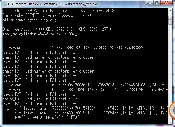

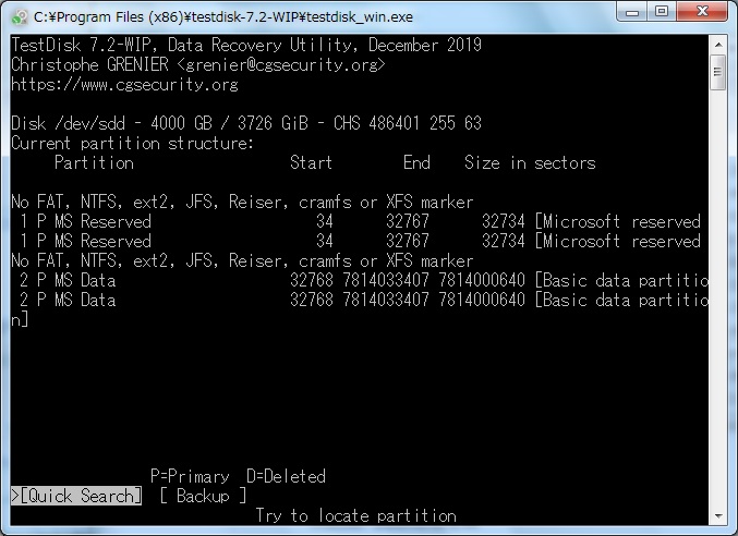

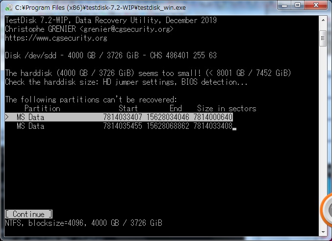

TestDiskで「EFI GPT」選択でみると画像のようにMS Dataとなっていてファイルは読めません。駄目元で一応Deeper Searchをやりましたが、やはりファイルが読めるようなパーティションはみつかりません。

ファイルシステムに関する重要な情報は領域の先頭部分に集中しているので、
ゼロフィルを実行したのであれば、短時間であったとしても元通りには戻せないと思います。
もちろん、TestDiskを使ってもです。
本件はMFTがかなり上書きされているでしょうから、
ファイル復元ソフトを使うにしても、MFTの情報をもとにしたファイルの復元は避けるべきです。
データの完全性を求めるのであればなおさら。
これはつまり、ファイル名やフォルダ構造の復元はあきらめることを意味します。
従って、書かれているようにPhotoRecを使ってファイルを復元することをおすすめします。
ZARはよく知りませんが、ちょっと調べてみた限りでは機能が中途半端なように思います。
このケースでは、いわゆるクラスタスキャンに特化したツールであるPhotoRecが最善だと思います。
