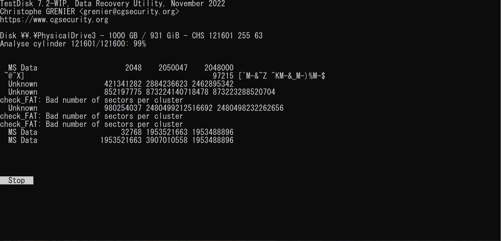

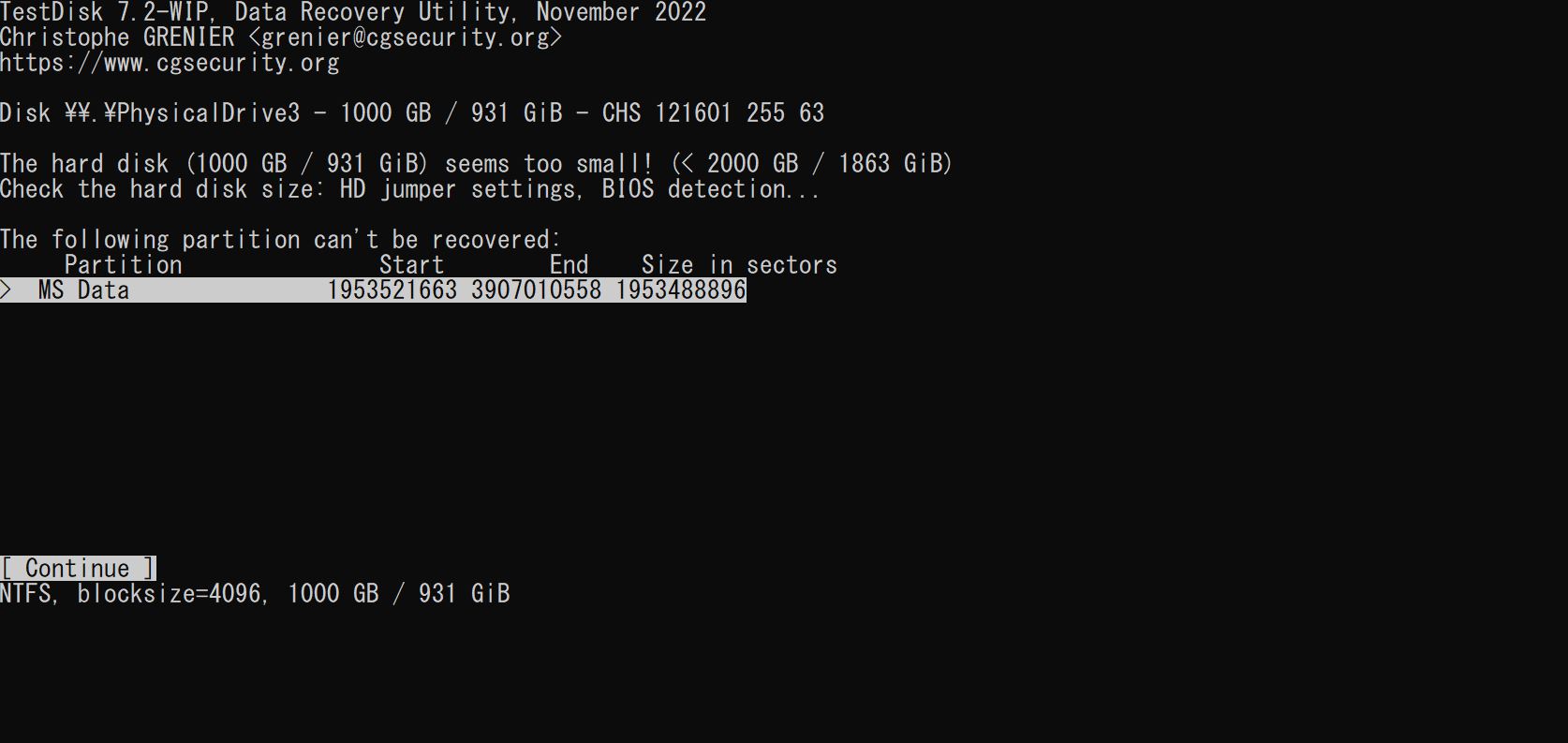

Re: 外付けHDDのブートセクターの異常
昨日からAnalyseのQuick Searchを試したのですが出てきた結果が「TestDisk」の使い方パーティションの復旧のページにあるDeeper Search後の結果が出てきました。
Quick Searchの途中経過とすべての選択肢を選んだ際の画像も添付いたします。
おそらく真ん中の選択肢がサイズ的にも正しいと思うのですが、一番下にある選択肢がよくわからないのと、011から始まる選択肢がないのですが、真ん中を選択して進めていって問題ないでしょうか。
もし何か懸念することがございましたらご助言いただけましたら幸いです。
