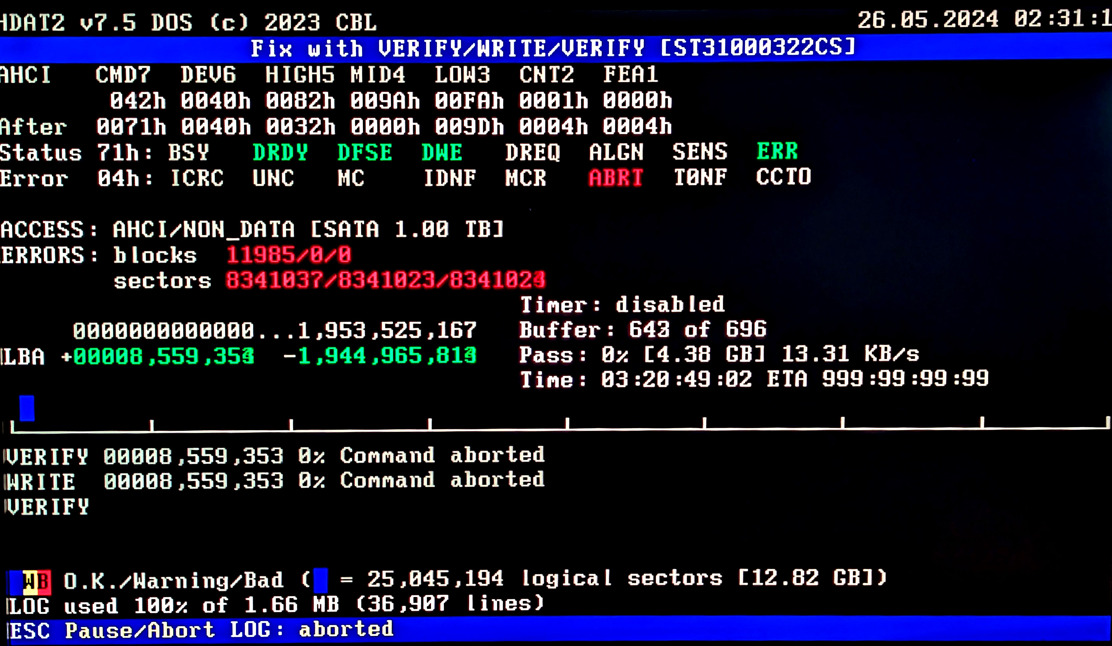

トピック: HDAT2 不良クラスター処理を高速にしたい。
1TBのHDD (ST31000322CS) の不良クラスター処理が非常に遅くこの処理速度は異常か、又高速化が可能か知りたいです。
現状
・HDAT2 の Fix with VERIFY/WRITE/VERIFY を実行中
・処理速度が非常に遅く、完了までに時間がかかりすぎる
・処理速度の向上方法を知りたい
質問
1.処理速度を向上させる方法は?
2.速度向上に影響を与える設定項目は?
3.どの程度速度を上げられるか?
4.現在、不良クラスター退避処理は行われているのか?
補足
・問題のHDDは BD レコーダーで使用していたもの
・録画データは既に PC にコピー済み
希望
1TB HDD の不良クラスター処理を迅速に完了させ、一時的にでも使用できるようにしたい。

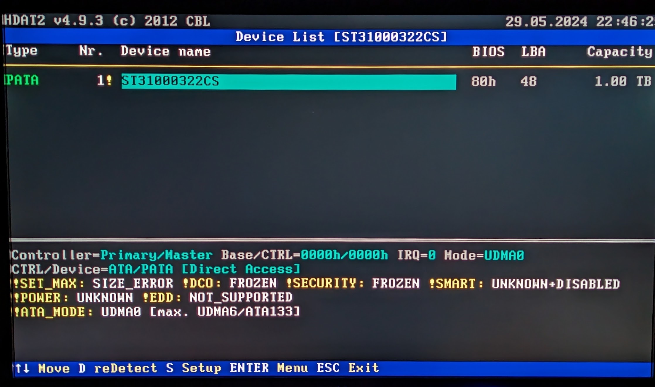

2 cou の最新の編集 (2024-05-30 00:22:14)
Re: HDAT2 不良クラスター処理を高速にしたい。
当初の低速問題は解決しました。
→再起動した所解決出来ました。
しかし、不良クラスターを検知するも不良クラスターを消す(スキップ処理?)が出来ない問題が新たに判明しました。
疑問点
・Frozen Security と警告。(最新の7.5と4.9.3)
・7.5は検知のみで不良クラスターの退避処理は行わないversion?
・警告で表示されている問題をクリアしないと不良セクターを退避処理できない?
