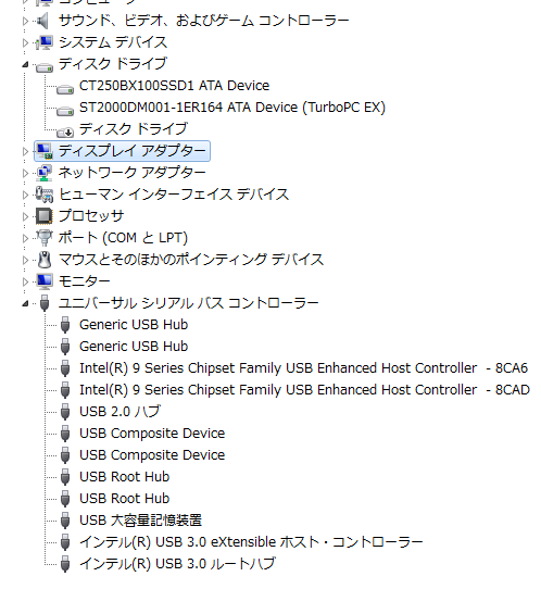

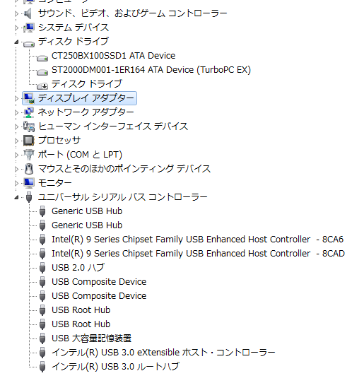

UGREEN SATA USB3.0 変換アダプタ でHDDを接続したところ
ドライバソフトウェアのインストールが始まったのですが、正しくインストールされませんでした。
デバイスマネージャーから!マークのついた該当の「USB大容量記憶装置」の削除を行い、再接続しましたが
状況変わらず、正しくインストールされませんでした。
自分では手詰まり気味ですが何かありましたら宜しくお願いいたします。
Re: 外付けHDDの認識をしない
ちなみにデバイスマネージャでのエラーメッセージは
このデバイスを開始できません。 (コード 10)
になります。
私はその変換アダプタを持ってないので、詳細はわかりませんが、
通常この類の製品はドライバは不要なはずです。
(Windows標準のドライバで対応できるから。)
また、このような作業を行うなら、変に凝ってない、シンプルな製品のほうがいいです。
私が使っている、当サイトでも紹介している製品は、USB2.0対応止まりですが、
信号と電源でケーブルが独立していて、構造がシンプルだから使っているのです。
ドライバのインストールが正しく行われないなら、
変換アダプタと内蔵HDDのセットで動作確認を行う必要があります。
つまり、変換アダプタに正常な内蔵HDDを接続した状態なら、ドライバのインストールが完了する可能性があると思うわけです。
あるいは、別のUSBポート、別のパソコンを使って動作確認してみます。
なんとなくですが、書かれている内容からは内蔵HDD自体に問題があるような気がします。
USBを介さず、SATA接続で動作確認するに越したことはないです。

UGREEN SATA USB3.0 変換アダプタ は単独で接続すると特に問題は起こりません。
HDDと共に接続すると、デバイスマネージャにディスクドライブとして認識はされるものの型番は表示されず、
さらに数秒後に「USBデバイスが認識されません」との表示と共にデバイスマネージャから消えてしまう状況でした。
何度か接続すると、たまに思い出したかのように「Gドライブはフォーマットの必要があります」とも出るんですが、それも一瞬でデバイスマネージャーから認識が消えてしまいました。
最終的にSATAで直接つないでもBIOSに表示はされず、HDDの型番を調べた所ST2000DM001という型番はファームウェアの故障が起こりやすいとネット上に出てきましたので、そういうことなのだろうと考えています。
知識不足のため読みづらい文章になってしまったと思いますが、返信に感謝します。ありがとうございました。
