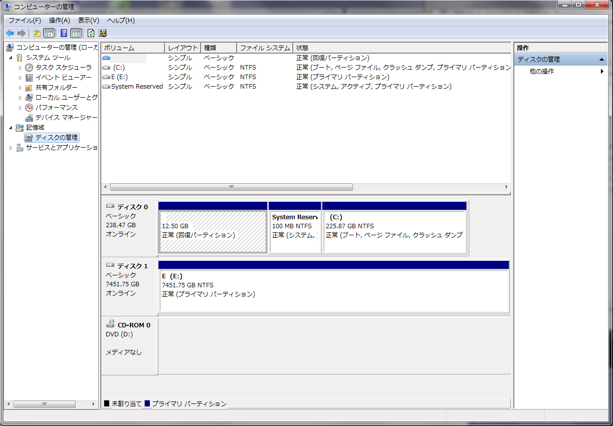

また、現状のスクショをとってみました。Eドライブが該当のHDDなんですが、PhysicalDrive1というのは何なのでしょう。
またEドライブですが、これは、「None」という事なんでしょうか。
ご意見よろしくお願いします。

RT さんのコメント:
「PhysicalDrive1」というのはそのまま物理ドライブ、Windowsだと「ディスク」という表記にあたり、
「Drive E:」は論理ドライブだと思います。
物理ドライブと論理ドライブの違いは、「ディスクの管理」のページ最後あたりに書いたようなことですね。
RT さんのコメント:
そうそう、「TestDisk」の表示が変なんですよね。
変というか、少なくとも私が知りうる表示のされ方とは違います。
私自身、そのようなディスクアレイを扱ったこともないんですけどね。
「Eドライブ」は、記憶装置を選択する画面において論理ドライブとして出てきていますが、
当然「Eドライブ」自体はパーティションで区切られていないので、「None」ということになります。
論理ドライブをディスクとして扱おうとしているので、結果そうなります。
ここで話は戻って「PhysicalDrive1」ですが、
「ディスクの管理」画面における「ディスク1」、つまり問題のRAID装置だと考えられます。
それが「TestDisk」からRAIDボリュームとして正しく認識されていないですよね。
従って、「TestDisk」からこのRAID装置にアクセスしてデータを修正するのは不可能と思われます。
マザーボードのチップセットが管理しているRAIDなら「TestDisk」で対応できるかもしれませんが、
外付けRAIDの時点で難しいのかもしれません。
