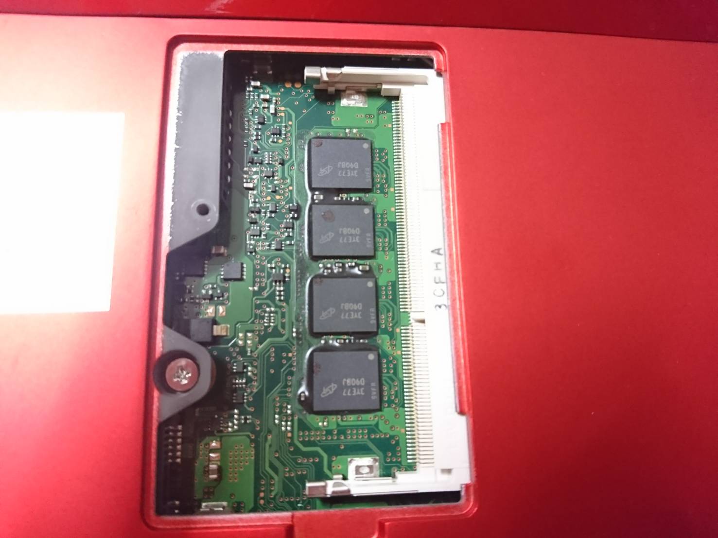

Re: ノートパソコンが起動できずに困っております。
Echoさん
アドバイスありがとうございます。
保証期間外であったので、メモリを外してみようと思ったのですが…。
添付した画像のように、メモリが取れない状態でした。
取り扱い説明書では、メモリは取り外せるようなことが書いてあったのですが、
私の技術ではちょっと不安(壊れそう)でしたので、今回の解決法方を実践することができました。
せっかくいただいたアドバイスでしたのに、申し訳ございません。
添付画像が確認出来ませんがf(^^;
ともあれ、買い替えるご予定であれば無理に手を加える必要もなさそうですね。
ちなみにノート用メモリはたいてい、引っ掛かりのあるバーが左右からメモリを挟み込むような形で固定しています。
その左右のバーを外側に広げると、メモリがピョンと斜めに立ち上がると思います。
差し込む時は同様に、メモリをコネクタに斜めに差し込んでから左右のバーに向かって押し込んであげると固定できます。
文字だとすごいイメージしづらいですね。。。
トピ主様の言うメモリが外れないというのが他の固定具で固定されている場合は、上に書いた限りではありません。ご了承ください。
Echoさん
失礼いたしました。添付できていなかったようです…。
こちらの白いつまみを広げるとメモリが取れると説明書に書いてはあったのですが、見るからに取れる形ではないのですよね…。
本当は買い替えじゃない方法があったらよかったのですが、現状、これ以上は私の手に負えないため仕方ないです^^;
これは直付けのタイプですね
所謂オンボードメモリってヤツです
これはメモリが壊れたらマザーボードごと修理になります
オンボードメモリでしたか。
調べてなくてすみません。
となるとメモリ交換というわけにもいかないので、やはり買い替えが得策かもしれません。
