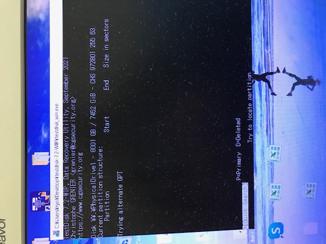

現在、添付のファイルのように、quick search の色が変わっている状態で、enter ボタンを押しました。
ただ、ここから進んでいるのか、進んでいないか分からない状態です。
5時間以上は経っています。
色々調べましたら、3テラとかの容量だと丸3日かかったといような記事もありましたので
私の容量は8テラなので、まだまだ掛かるのだろうとは思ってはいます。
ただ、人によって%で進み具合が出ているようなのですが、私のは出ていないので
やはり、作業は進んでいないのではないのかなとも思っています。

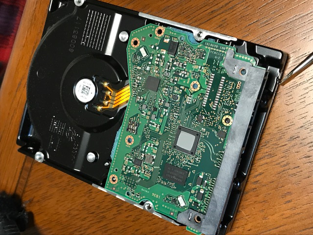

・基盤の問題がショートしている可能性との事で、全く同じhddを持っていましたので、基盤を交換してみました。
(添付の画像の緑色の部分です)

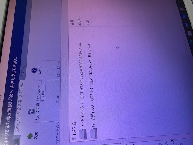

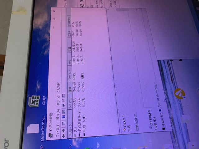

追記なのですが、testdiskは、夜中じゅう稼働させていたのですが
朝、パソコン画面を見ると、終了していて、testdiskの画面は閉じられていました。
添付のように、ディスクの管理を見ると、ディスク1不明になっていました。
昨日はwd~でハードディスクの商品名が出ていたのですが。
また、disksigger起動させた所、画像のように、やはりハードディスクの名前ではなく
sata変換ケーブルの名前になり、容量も5gbの表示になってしまいました。
昨日までは、ハードディスクの名前で、8テラの表示になっていました。
このような状態であれば、ddrescueで作業を進めた方がいいのでしょうか?
それとも他の方法がよいのでしょうか?
Re: testdiskが進んでいないのでしょうか?
そうですね。
TestDiskのスキャンが進んでいるようには見えません。
というか、本件はハードディスクコントローラの不具合で間違いありません。
データの読み出し以前に、コントローラが記憶領域を認識できていない状態です。
従って、ddrescueも意味がありません。
ハードディスクの基板も、単純に交換すればいいというものではありません。
基板の情報とプラッタに保存されている情報の整合性が取れていなければ正常動作しません。
それぞれに固有の値があるのです。
基板だけが交換された状態で作業を続けると、ファームウェアに問題が発生する恐れがあります。
もう手遅れなのかもしれませんが・・・
本件は、ファームウェアの修正ができるデータ復旧業者に依頼するしかないと思います。
専用の機器が必要ですので。
