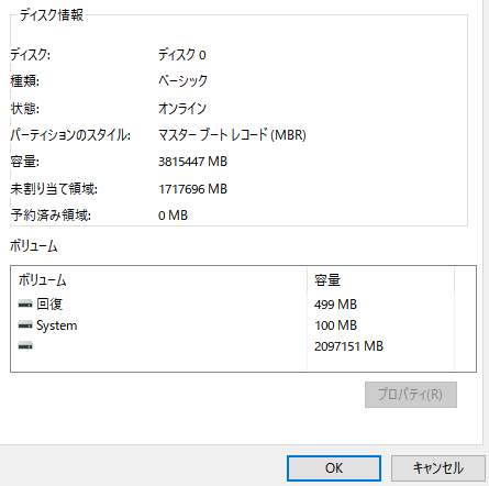

DISKPARTで別のHDDを操作していた際に誤ってWD40EZAZをcleanしてしまいパーティション情報を消してしまいました。
このとき諸事情でクローンをせずにこのHDDをTestDiskでそのまま操作をしてしまいました。
このときの操作は明確にはおぼえてないのですが、状況的にパーティション種別を選択する際に4TBのHDDなのでEFI GPTを選ばなければいけないはずが、Intelを選んだと思います。

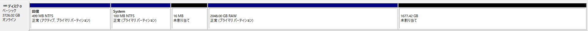

その後パーティション情報を書き込んだのですが、ディスクの1677.42GBが未割り当てになってしまいました。
当時データを保存していたパーティションと思われるもの(画像の2048.00GBのパーティション)はWindowsからは読み取ることができないのですがLinuxからは読み取ることができました。
この中には元のファイルがあったのですが、一部のフォルダが消滅していたり、フォルダはあっても中身がないor欠落していました。
欠落しているフォルダやファイルの情報は未割り当てと表示されている1677.42GBにあると思われます。
元のデータが入っていたパーティションは約3.8TBほどのサイズです。
私はファイルシステム等には詳しくなく、ここから何をすべきかわからず困っている状況です。
スクリーンショット 2022-10-22 005106.png, 17.32 kb, 445 x 442

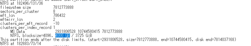

TestdiskでEFI GPTを選択しDeeper Searchを行った結果、4000GB / 3725GiBパーティションの情報がいくつか見つかったのですが、全て「The following partitions can't be recovered」の項目にあり復旧できませんでした。
ログファイルを確認すると「This partition ends after the disk limits.」とありディスクの最大値(?)を超えているパーティション情報なので書き込めないとの事でした。
3000GBに近いパーティション情報は復旧できる項目には検出されませんでした。
Deeper Searchを行っており非常にログが長くなっているのでログファイルの添付とともに、重要と判断したログファイルの場所をキャプチャした画像を添付します。

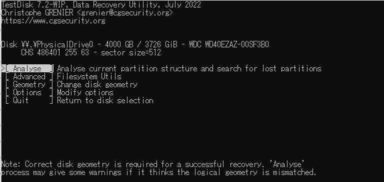

今解析したHDDはクローンなので、HDDが違うことが原因で最大値を超えるエラーが出ている可能性を考えています。
とはいえこれ以上もとのHDDを操作するのは危険とも考えています。
元のHDDをDeeper Searchする前にTestdiskのGeometry等でできそうなことはまだありますでしょうか...?
「TestDisk」の「Geometry」についてのページを読ませていただいたのですが、Headsは255、Sectorsは63になっているのでこの辺はあっていそうな気がしています。
もしできそうなことがない場合元のHDDをスキャンする価値はありそうでしょうか。

ログファイルも見ましたが、「Deeper Search」を使っても有効なブートセクタを検出できていないので、
TestDiskでパーティションを元通りに復旧するのは困難なようです。
DISKPARTのcleanで、セカンダリGPT及びバックアップブートセクタは上書きされていると思ってはいましたが、
元のパーティションのブートセクタまで消失しているので仕方がありません。
youta2996 さんのコメント:
あまり関係ないように思います。
クローンHDDは元のHDD以上の容量があるんですよね?
TestDiskが当該HDDのパーティションに関係ないデータまで検出しているだけだと思います。
「Deeper Search」はその傾向が強いので。
