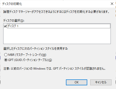

1.ディスクの管理から、ディスク1が当該SSDですが、「未割り当て」と表示され、「ディスクの初期化」の表示が出ます。(添付1、2)
2.ディスクの初期化.png, 11.93 kb, 468 x 362

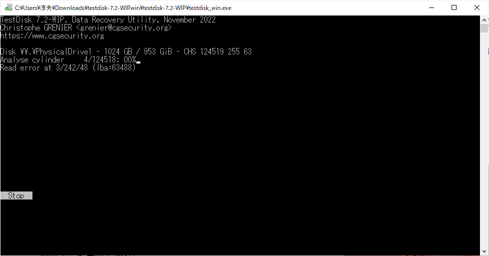

早速、ガイドに従い、TestDiskでQuick Searchを行いました所、添付の表示の所でSearchが停止してしまったようで、先に進みません。(添付5.TestDisk...参照ください)
この状態で現在止まっていますが、この先、Stopして別のTestDiskの作業で進めるのか?、またまたスタックしてしまいました。
この状態の解説と、この先への対応について再度ご教授頂けると助かります。
よろしくお願いいたします。
Attachment icon 5.TestDisk_Quick Search画面:ここで止まってしまった.png 12.85 kb, 383 downloads since 2022-12-02

昨日19時台の投稿から、TestDiskのQuick Searchを半日放置のまま、今朝7時に再確認した所、添付(6.TestDisk...)での
Read Error at...における...以降の数字が少しだけ変わっていました。
これは「まだまだSearch完了まで時間が必要で、完了(100%?)まで待つ必要がある」
ということと理解すればよいでしょうか?
実際、当該SSDは1TB中、使用量は90%相当と不具合前に表示されていたので、Searchに時間を要するとは理解していますが、
どの程度要するのか想像がつかず、「このまま待てばよいのか?」正直わからず、不安です(半日たって前に進んでいるようなので、しばらく放置するのが正解と思いますが...)。
よろしくお願いいたします。
Attachment icon 6.TestDisk_Quick Search画面2:少し先に進んだが00%?.png 14.74 kb, 316 downloads since 2022-12-03

TestDiskのページにも書いてありますが、
「Read error」はデータの読み出しに失敗したことを意味します。
つまり、当該SSDのハードウェアに問題がある可能性が極めて高いです。
データを読めないのなら、他のソフトウェアを使っても同じです。
ハードウェアに手を加える必要があるので、
データ復旧業者に依頼することも選択肢に入れたほうがいいと思います。
数GBの読み出しにこれだけ時間がかかるのは明らかにおかしいです。
しかも、「Quick Search」で全領域のスキャンをしているようですので、
MBRはもちろん、パーティションブートセクタも検出しなかったと考えられます。
つまり、現状ではSSDのデータをほとんど読み出せていないのではないかと思います。
最初にUSB端子の接触不良のようなことも書かれていましたので、
USBポートを変更しての動作確認もしたほうがいいと思います。
何にせよ、ハードウェアに異常があると考えられます。
