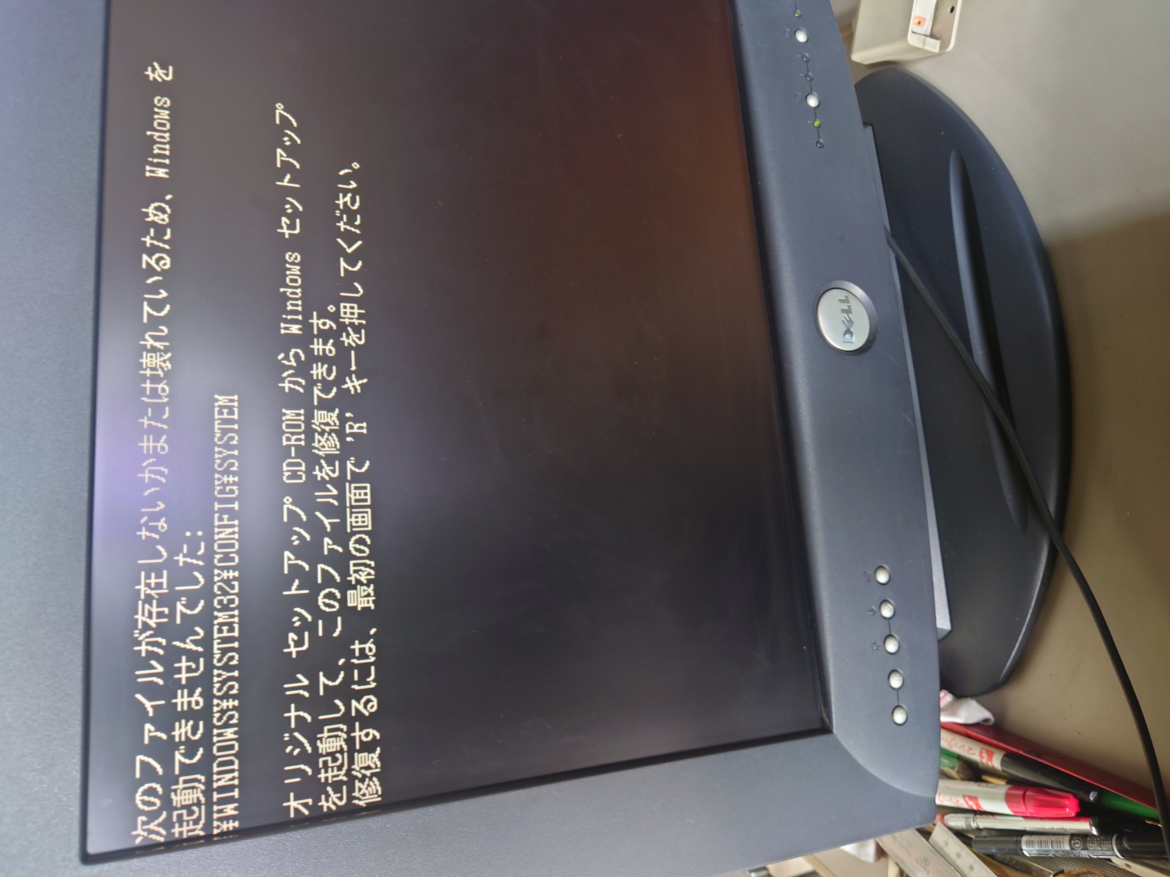

20年間使い続けた Windows(XP Professional)が立ち上がらなくなりました。
エラーメッセージ : ”次のファイルが存在しないかまたは・・・” 写真を添付します。
当サイトでKNOPPIXを利用したレジストリファイルを修復する方法を知り、試しましたがうまくいきません。

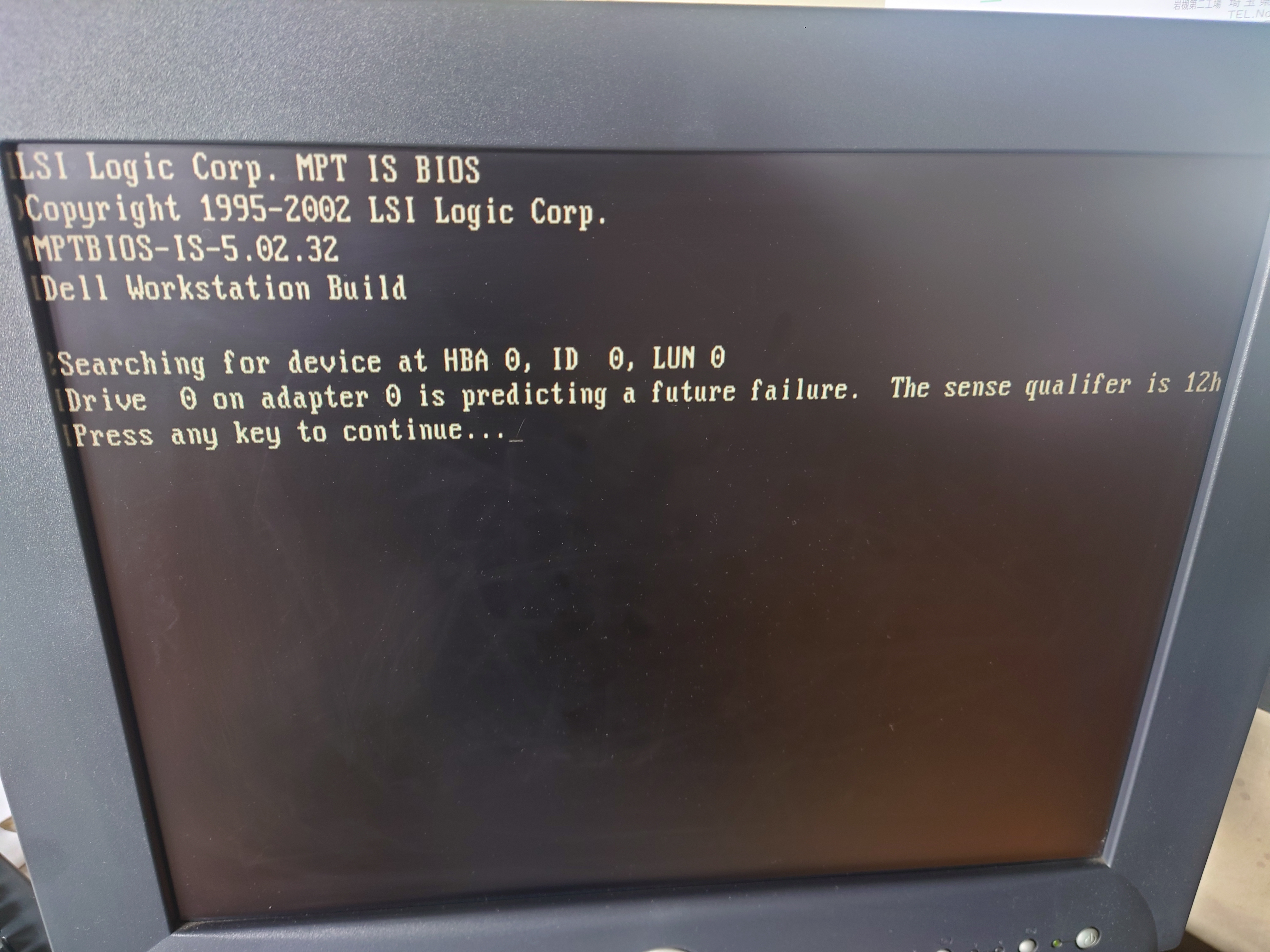

また、そもそもこのP.C.は立ち上げの時に幾つかのエラーが出るようになっていて、”F1キー” や ”Enterキー” を押しながら立ち上げていました。
各エラーメッセージの写真も添付しておきます。
(カラーのものは KNOPPIX を立ち上げる時に出るエラーです)
P.C.はDELL製の ”PRECISION 450”
KNOPPIX のバージョンは 6.7.1
このCドライブはもう死んでいるのでしょうか、、、
どうしたら良いのか、アドバイスを頂けたら幸いです。

Re: KNOPPIXの編集内容がハードに反映されない!
質問(相談)者、本人です。
エラーメッセージの写真を1枚追加で添付しておきます。
またまた本人です。サービスパックは2です。

今の状態だと、原因がハードディスクにあるのかマザーボードにあるのかわからないので、
内蔵ハードディスクを取り出して、別のPCに接続し、あらためて動作確認したほうがいいと思います。
ハードウェアに手を加えずに復旧作業を続けるのは、不可能だと思います。
状況から考えて、ハードディスクに問題がある可能性はそれなりに高い気もしますが、
何事もやってみなければ、結果はわかりませんからね。
ご助言ありがとうございます!
早速試しましたが、状況は全く同じでした。やはりハードディスクが死んでいる?
ディスク内のファイルをUSBにコピーすることはできました。そして、"切り取り" をしても "コピー" と同じ結果になり、ディスク内のファイルが消えることはなく、つまり、コピーはできるが、削除と書き込みができない、、、?
ネット上に、ハードディスクの修理業者がたくさんあるようなので相談してみようと考えていますが、更に試すべきことがあるようなら引き続きご助言願いたく、どうぞ宜しくお願い致します。

それは、ハードディスクの状況次第です。
ハードディスクに物理的な不具合が生じていたら、元に戻すことはできません。
Windowsで動作確認できるなら、CrystalDiskInfoを使ってハードディスクの状態を確認してみるといいと思います。
あるいは、Parted Magicを使ってもハードディスクのSMART情報を確認できます。
