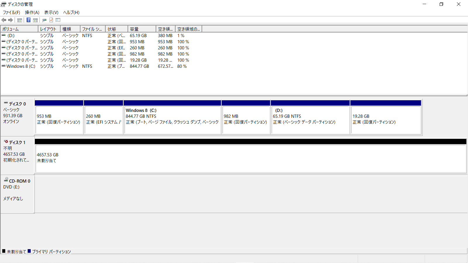

Re: 外付けHDDがエクスプローラーに表示されない
コメントありがとうございます。
>「ディスクの管理」のスクリーンショットがあれば、第三者にも状況が伝わりやすいと思います。
クローンHDDをディスクの管理で見た(時により、見えたり見えなかったりします)スクリーンショットを添付いたします。
ディスクの管理で見えたり見えなかったり、というのがそもそもあやしいです。
また、状況を把握するうえで重要なのは、もちろん不具合のあるHDDのほうですが、
こちらはディスクの管理に表示されない、ということでよろしいでしょうか。
ディスクの管理に表示されなければ、HDDを記憶装置デバイスとして正常に認識していない可能性が高いので、
デバイスマネージャー」で当該HDDをどう認識しているのかを確認してください。
ディスクの管理の画像を見る限り、クローンHDDにはデータがコピーされていないように思えます。

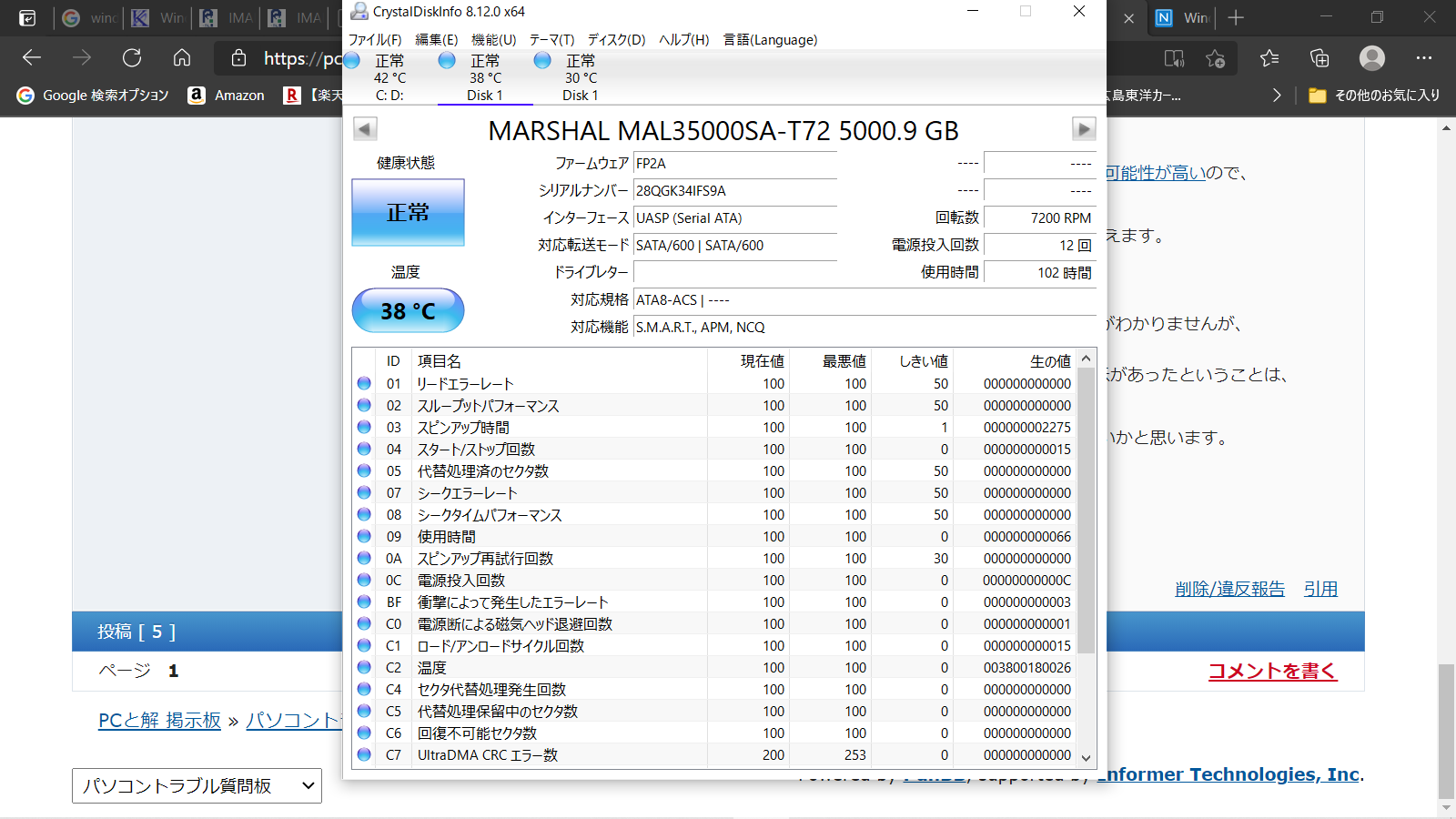

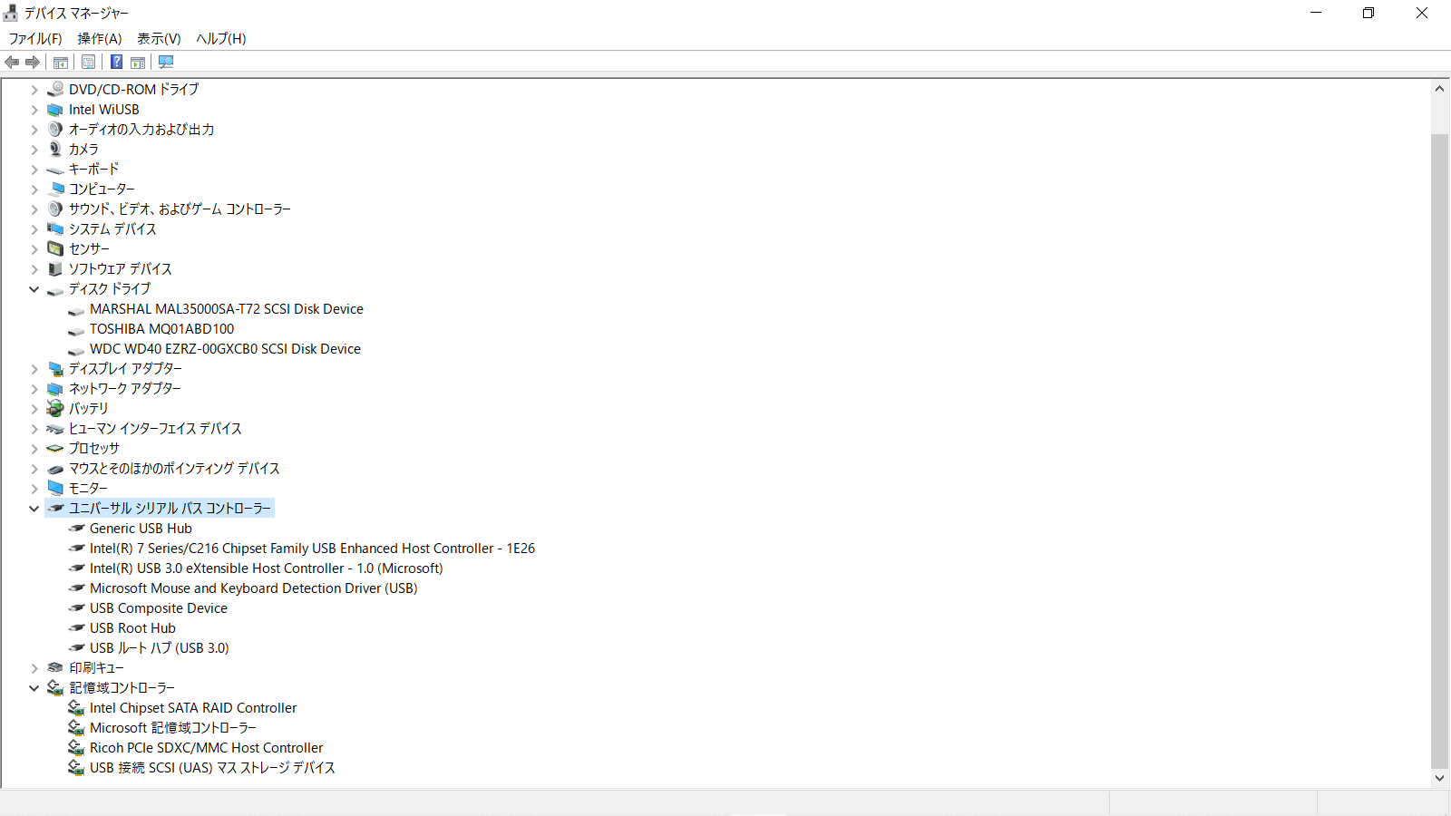

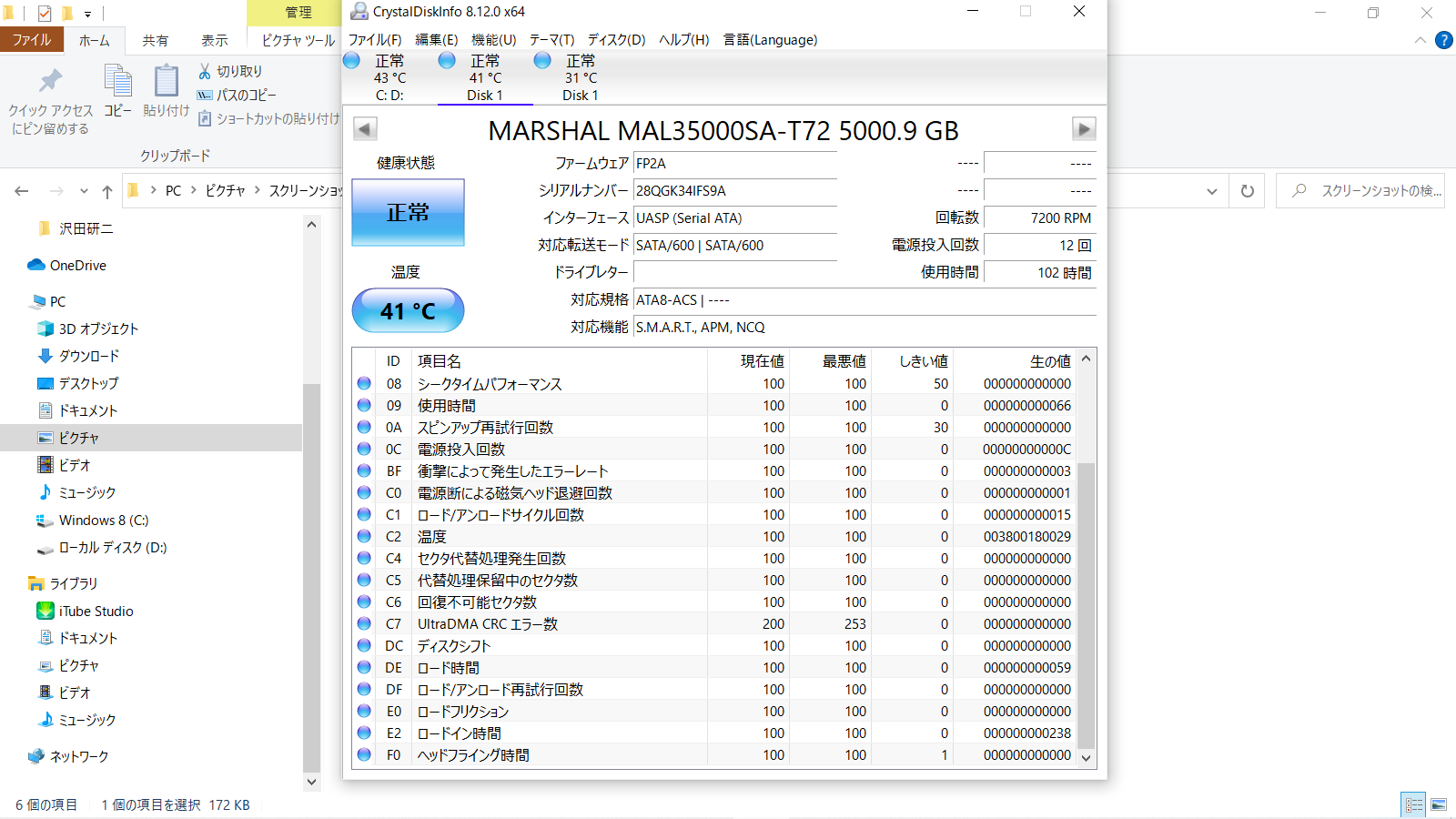

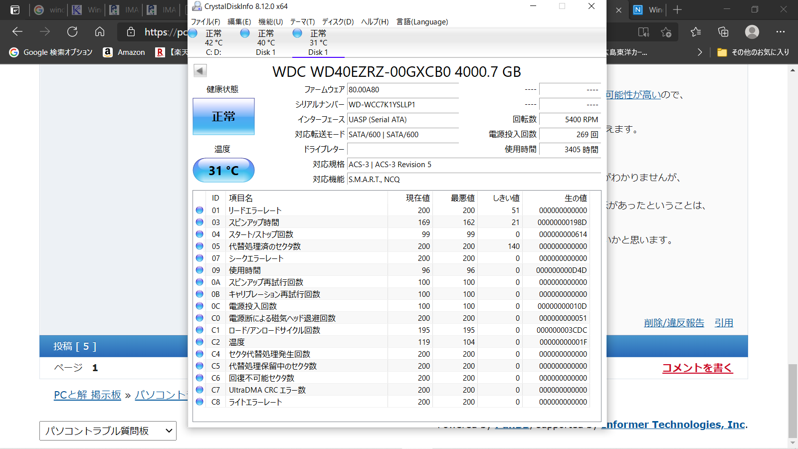

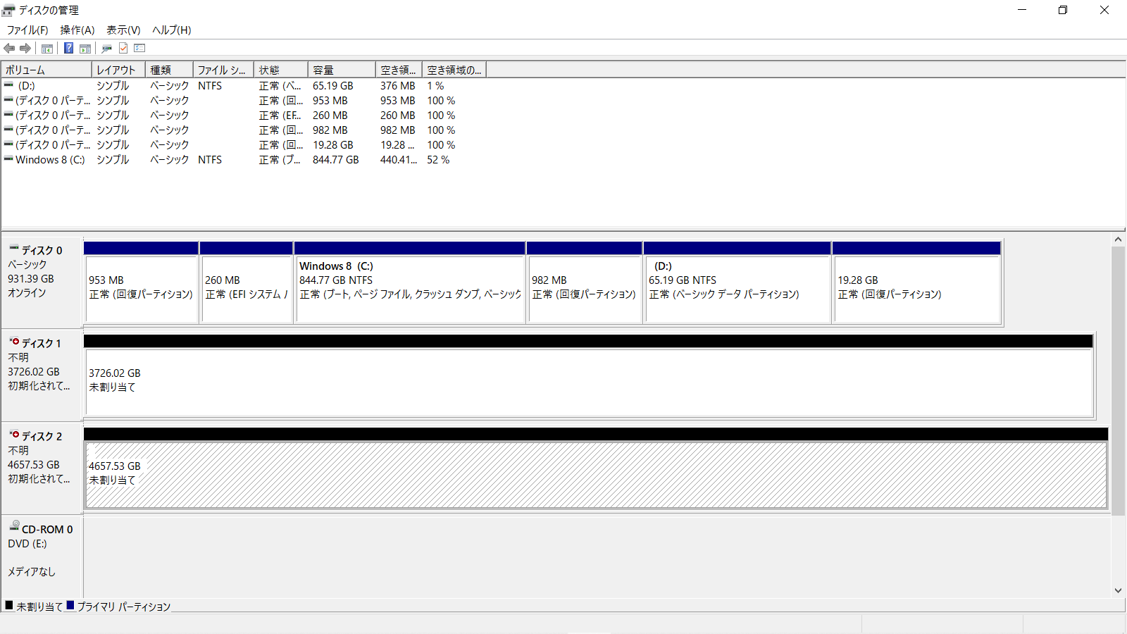

デバイスマネージャー(1)とディスクの管理(2)とCrystalDiskInfo(3)のスクリーンショットを送付します。
(1)に見える、WDC WD40が問題発生HDDで、MARSHAL MAL35000がクローンHDDです。
(2)では、ディスク1が問題発生HDDで、ディスク2がクローンHDDです。
昨夜アクセスした際、1回目で表示されたものです。以前アクセスしたときは、全く何も表示されない時もあった、と記憶しているのですが、もしかしたら私の操作ミスで表示されなかったのかも知れません。
(3)は、問題発生HDDは1ページに収まりましたが、クローンHDDははみ出ていたので2枚にわたっています。
(1)と(3)で全く何の問題もないように見えたので、物理障害はない、と考えておりました。
添付された一連の画像を見る限り、ハードウェアに問題があるようには見えませんね。
表示されているとおりの状態なら、TestDiskを使えば復旧できる可能性が高いと思います。
