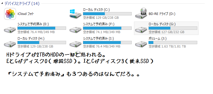

6 Echo の最新の編集 (2019-01-13 18:35:44)
Re: HDDが「未割り当て」に変わってしまった
ファイルを添付してみましたが、確認できますか?
今、重大な事実はドライブが未割り当てになっていることではありません。
添付画像の赤枠部分がまるでコピーされたかのように同一の内容を示していることです。
どういうわけかは分かりませんが、要するに旧HDDにOSがセットアップされているように見えるわけです。
(というか、たぶん旧SSDのクローンになっている。。。)
ともかくもまずはファイナルデータの無料版を試してみる価値はあるはずです。
救出可能なデータがあることを祈ります。

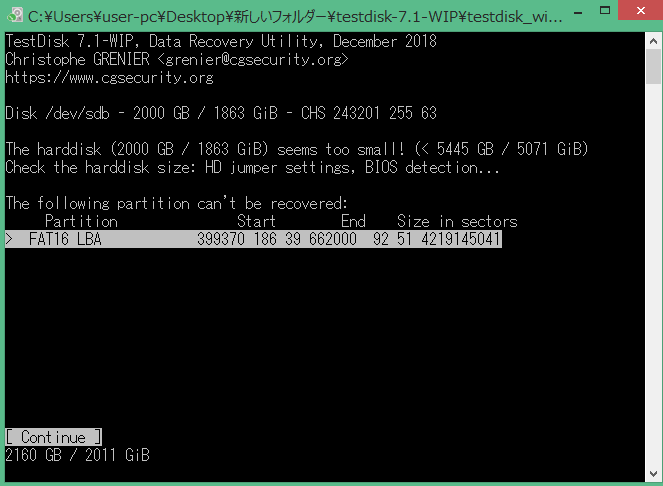

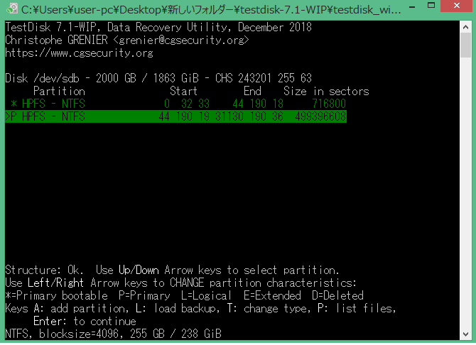

スキャン後のスクショを2つアップしました。
どなたかアドバイス頂けたら幸いです。
1つ目の添付ファイルはスキャン終了後のものです。(FAT16 LBA)
「q」で抜けたら緑「P HFFS-NIFS」
前回はここからqで終了しました。
ファイルの添付、誤操作でできてませんでした。
確かにいろいろと調べていると、パーティションを上書きした場合でも復旧の可能性があるのかもしれませんね。まだ確信が持てませんが。
Testdiskのスクリーンショットを貼っていただいていましたが、harddisk too small!の状況からcontinueを選択すればパーティションを選択できる画面へ移行するようですね(ただし、deeper searchの必要がある気がします)
その中で以前のパーティションと見られ、なおかつ有効なファイルリストを持つパーティションが見つかれば復旧できるかも知れません。
