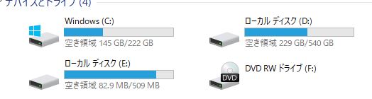

ネット上を色々検索したのですが、同じ症例が見つからず、ここに辿り着きました。
原因:
パーティションを縮小しようとした際、時間が長くかかりすぎていたため、「仮想ディスクサービスに接続中」という表示が終わらない場合の対処をネットで調べ、タスクマネージャーを使ってVirtual Diskの機能を止めました。
状況:
ディスクの管理の下画面にはDドライブに931.51GBあると表示されているにも関わらず、上には540.89GBしか無いと表示されており、他の画面でも同様に540GBと表示されています。
初めに縮小しようとした約400GBが認識されなくなってしまったようです。

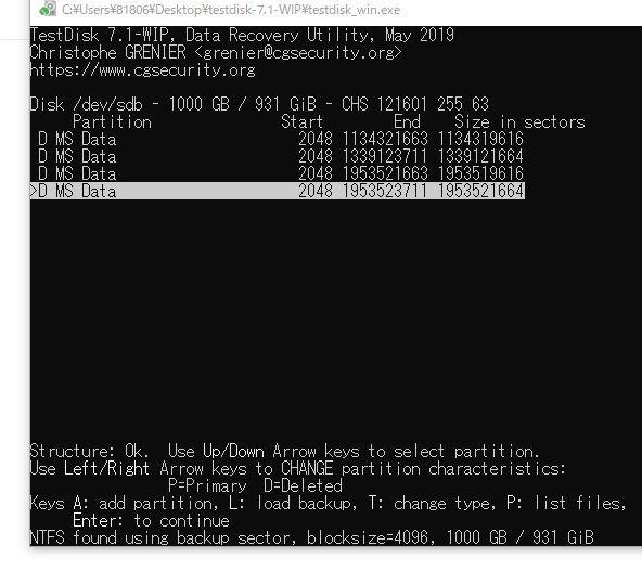

試みた解決法:
PCと解さんの「TestDisk」の使い方ページを見ながら操作し、Quick Searchを行いましたが、MS Dataとの表示しか出ず、緑になっていないパーティションが4つ表示され、全てをPに変更することができなかったため、これ以上下手に触らないことにし、スクリーンショットだけ撮って終わりにしました。

私の読み違いかもしれませんが、すべてを「P」にするのではありません。
必要なパーティションだけ「P」にすればいいです。
表示が「MS Data」なのは、GPTディスクだからです。
そのハードディスクが最初どのようにフォーマットされていたのかわかりませんが、
「TestDisk」の表示内容を見る限り、下2つのいずれかが元のパーティションだった可能性が高いです。
おそらく、下から2番目かと思います。

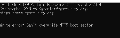

Re: パーティションが一部認識されなくなりました
下から2番目のパーティションをPにしてみたところ、ブートセクタの修復が必要な状況になりました。ただしStatus: OKの表示です。
そこでBackup BSを行ったところ、overwriteできないといわれました。
この場合、Rebuild BSを行った方がいいのでしょうか?
それとももう一度Quick Searchをして、先の4つのパーティションの内、1番下のものをPに変更した方が良いのでしょうか?
また、私の理解が足りず申し訳ないのですが、ブートセクタの修復は最終手段とのことですが、これを行った場合、現在Dドライブに入っているデータはどうなるのでしょうか?
質問ばかりで申し訳ありませんが、次に取るべき行動の優先順位が分からず、戸惑っていますよろしくお願いします。

ディスクの管理画面の上下で表示される容量がなぜ違うのか自体は理解できずとも、本来パーティションの縮小により未割り当ての領域となるはずだった約400GBが認識されない状態になっていることは理解しています。
Pキーでの確認に関しては4つ白で表示されたパーティション全てに対して行いましたが、全てに同じ内容が表示され、まずこの時点でどういうことなのか理解が出来ませんでした。
Size in Sectorsに表示されている数もBでもKBでも該当するものが思い当たりません。
そこを気にしなかったとしても、write → Backup BSが失敗し、なぜそのようなエラーが発生するのかを考えようにもシステムのどこがどう破損しているのか、調べても分かりませんでした。

semugokei さんのコメント:
それが必要な情報なのですが、これまでに書かれていないので、
何がどう表示されているのか、第三者にはわからないのです。
表示内容によっては、ブートセクタを上書きする意味がありません。
semugokei さんのコメント:
1コ前の質問ですが、
これもスクリーンショットがないと、具体的な状況がよくわかりません。
何が「Status: OK」なのでしょうか。
「Backup boot sector」だけが「Status: OK」なのでしょうか。

Rebuild BSが保存しているファイルに影響を与えるのでなければ試しても良いかとは思うのですが、
なぜそんなに「Rebuild BS」を実行したいのでしょうか。
手段と目的がごっちゃになっているように感じます。
「Rebuild BS」を実行したいのならすればいいと思いますが、
「Backup BS」でブートセクタの書き込みに失敗するなら、同様に失敗する可能性は高いと思います。
「Rebuild BS」は元に戻せない操作なので、ある程度の危険性は伴います。
しかも、問題の本質はそこではないと思います。
ブートセクタに関して勉強したのであれば、この操作がファイルの実データには影響しないとわかるはずです。
パーティションの領域が間違っていない限り。
