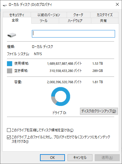

新しいディスクBでは、データ自体はほぼ問題なくコピーされており、SMART情報でも正常な状態を確認できたのですが、容量が4TBあるはずのところ、2TBしか認識されないという問題が発生しました。
色々なサイトなどで調べてみますと、使用しているパーツが古い(BIOSが古くて対応していない)ことが原因だとする記述もありましたので、ちょうどいい機会ということでM/BやCPU等いくつかのパーツを新調して置き換えてみましたが、状況は変わりませんでした。
現在、「ディスクの管理」では4TBのボリュームを1つのパーティションとして認識しており、またプロパティからボリュームを確認しましてもGPTとして認識しているのですが、実際に使える容量としては2TBしかないような状況になっているようです。
調べてみたところ、おそらくこちらのケースと似たような状況ではないかと思いますが、上述のとおり4TBを1つのパーティションとして認識しているためか、パーティションサイズの変更ができないように見えます。
LocalDisk_property_D.png, 24.86 kb, 421 x 568

「ディスクの管理」と「エクスプローラー」で、パーティションの認識方法が違うようですね。
Windowsの動作が謎。
「ディスクの管理」では、ディスクBをGPTディスクとして認識しているものの、ブートセクタが不明。
一方、ドライブのプロパティ、つまり「エクスプローラー」では、
ディスクA時代のブートセクタを参照しているように見えます。
従って、ドライブの容量は2TBが上限、ファイルもそのサイズを超えて保存することはできないと思います。
