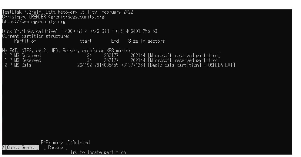

そして、検索内容をもとにtestdisk(64bit版ではない方)を使用したパーテーション修復を試みました。
スクリーンショットを添付いたします。
パーテーションテーブルタイプは、4TBなのでEFI GPTを選択しました。
特にこちらでパーテーションは切らずに使用していたので、検出されたパーテーションもひとつです。
確認したのは頭の部分だけですが、ディレクトリもそのまま残されているように見えました。
その後、writeを選択したところ、write errorと表示されてしまいました。
現在は次のステップとして、ブートセクタの修復を試みるべく、アナライズ中の状況です。

TestDiskの表示内容を見る限り、異常はないように見えます。
仮に「Write」として書き込みできたところで、同じデータなので意味はありません。
