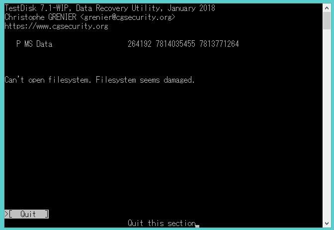

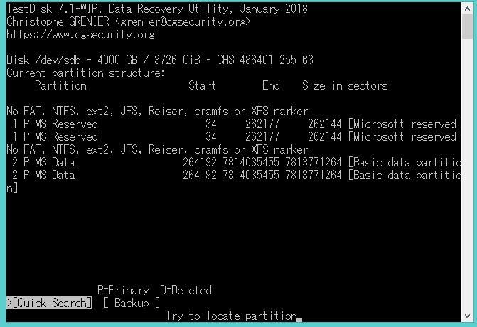

●その後、(G)にTestDiskを試してみました。
「Quick Search」の結果は、「MS Date」という空の情報のみで、
まともにファイルを表示できるようなパーティション情報は見つけられず、
「Deeper Search」に進みましたが、12時間ほど経過しても、進行度が06%だったため、
SMART情報の確認も無しに、長時間やみくもに続けるのもどうかと思いStopで中断しました(このままのスピードで進行したとしても1週間くらいかかりそうですし)。
途中までの結果が表示されると、そこにはやはり「MS Date」という空の情報しか見つかっておらず、
展開しても「Can’t open filesytem, filesystem seems damaged.」と
「No file found, filesystem may be damaged.」とのメッセージ表記が出る情報二つしかありませんでした。
「Quick Search」で、パーティション情報が「HPFS – NTFS」などのまともな表記がでない上記の状態であっても、
「Deeper Search」を気長に続けていれば有用なパーティション情報が出てくることもあるのか、
それともその可能性は無く、そもそもパーティションの問題ではなく、この時点でファイルシステムの問題と切り分け可能なのでしょうか?

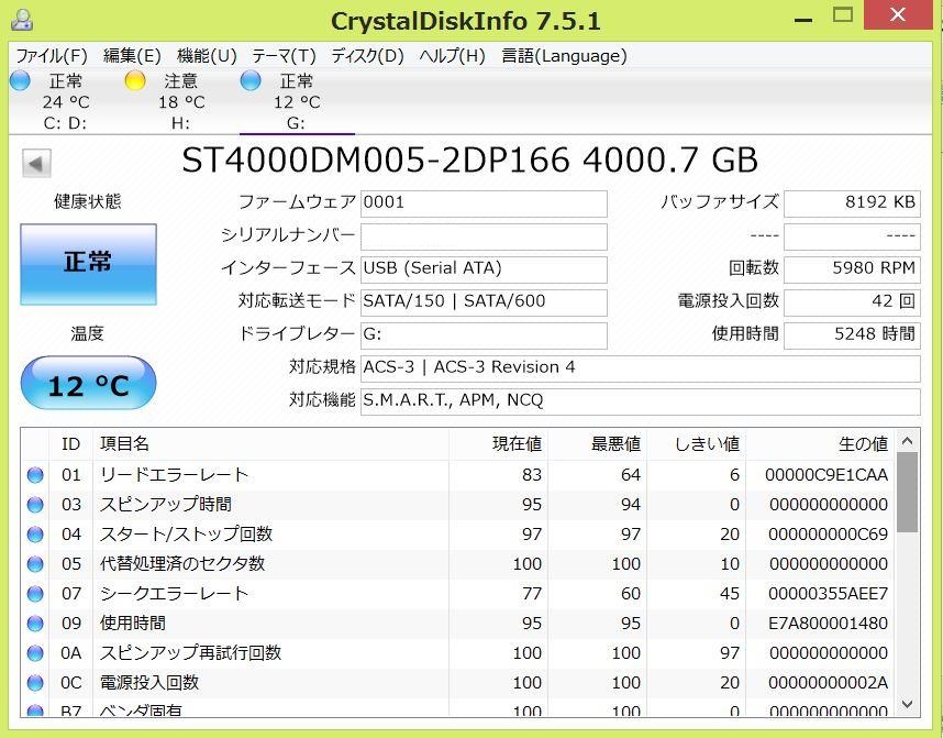

●私の使用していたHDDケースが「CrystalDiskInfo」の「対応外付けディスク」のリストに入っていないことに気付き、
とりあえずSATA-USB接続にて、再度「CrystalDiskInfo」を起動したところ、
当該ドライブを認識し、無事SMART情報を確認できました。
こちらのサイトの「SMART情報と不良セクタ」の記事を参考に数値を確認しました。
「05(05) 代替処理済のセクタ数 、C5(197) 代替処理保留中のセクタ数 、C6(198) 回復不可能セクタ数」に問題はなく、
「C4(196) セクタ代替処理発生回数」については、項目名記載はありませんでした。
●気になるのが「B8 エンドツーエンドエラー」の数値ですが、
現在値、最悪値が100で、しきい値が99、生の値が0でした。
「CrystalDiskInfo、エンドツーエンドエラー」で検索すると、
「もう使えないのか」などと言ったネガティヴな書き込みが幾つか見つかるのでひやひやしますが、
「エンドツーエンド原理」の説明や関連記事までいくと抽象的すぎて、
HDの物理障害との関連性までは具体的に理解できません。
こちらのサイトの記事の「不良セクタの増え方」の項で例示されている、
「ハードディスクの動作中に電源が落ちたことがあり、その影響で発生したと考えられる不良セクタ」の数値だと、
「B8 エンドツーエンドエラー」が100、100、99、0と、私の結果と同様の数値になっています(この記事は「エンドツーエンドエラー」に焦点をあてた内容ではないとは思いますが)。
急に数値に変動がなければさほど気にする項目ではないのでしょうか?
物理障害が無さそうであれば、TestDiskが行えそうなので、やっと道筋が見えてきそうです。
まだ喜ぶのは早いのかもしれませんが、ここまで来られたのも、
このサイトと管理人さんのお陰です。本当にありがとうございます。
Re: 外付けHDDの不具合への対応について迷っています。
「B8」については、問題ないです。
現在値と最悪値が100で、しきい値が99なので、正常かと。
何も異常が検出されていない状態です。
SMART上は問題なさそうですね。

SATA接続で再度Testdiskをやってみました。
ですが少々事情があって「Deeper Search」を途中で停止せざるを得なくなってしまったのですが、
途中までの結果には「check FAT : Bad number of sectors per cluster」
「check FAT: Bad jump in FAT partition」との表記がありました。
前回の不具合の出たケースに入れたまま行った時のTestdiskログファイルを見つけたので、
今回のと比較したところ、前回のものは文字化けだらけのものでI/O デバイスエラーの表記がありましたが、
今回は文字化けなどもなく、
「MS Data」の前のパーティションの表記がDではなくPrimaryのPになっていたり、
Quick Search前の画面のディスク情報も前回よりは詳細に表示されているようでした。
しかしやはりSATA接続でも時間は4、5日かかるようでした
(HDの回転数が5900rpmというのもあるかもしれませんが)。
スキャンに長い時間がかかるようだとTestdiskでは復旧可能性は低いということでしたが、
まだ挑戦してみる価値はあるものでしょうか?
もしまだその価値が結構あるのなら、HDの動作的に問題は無さそうでしたし、
次回はじっくり腰を据えてできそうなのですが。
また、ログの内容で理解できそうなところがないかを確認してみました。
「MFT must be non-resident but a resident extent was found. $MFT is corrupt. Run chkdsk.」
という文字列が何度か見られるのですが、少なくとも既にこの段階でMFTの修復が必要になっている状態は確定と判断できるのでしょうか。
途中までのログ、または結果に出てきた表記などで、何かお心当たりやお気づきの点などありましたら、
どんなことでもいいのでお気軽にアドバイスをいただければ助かります。
Testdiskの英語用の掲示板などもチェックし始めてみているのですが、
自分と類似のケースの方というのは意外と見当たらないものですね。
同様のエラー表記で検索でヒットがあっても、環境や状況が全然違ったりですとか。
でも関連性低いケースからTestdiskそのものについて分かったりすることもあるので、
場合によっては読んでみています。
recq_like-4 さんのコメント:
全ディスク内容をスキャンしなければ、完全な意味での可能性の確認はできませんが、
個人的には、「Deeper Search」で最初から最後まですべてスキャンしなければならない状況は限られていると思っています。
というのも、「Deeper Search」といっても、存在しないものは検出できないからです。
当サイトの例みたいに、パーティションが複数あり、かつ変更した履歴がある等、
パーティション構成が複雑であれば、「Deeper Search」は効果的だと思います。
ただ、パーティションが1つしかなければ、ディスクの最初の方に必要なデータは集まっているはずで、
スキャンもディスクの先頭から順に行われる以上、
「Deeper Search」を実行しても、比較的短時間でパーティションが検出されるはずだからです。
後の時間は、ブートセクタの存在しないディスク領域をスキャンし続けるだけで、徒労に終わります。
と、少なくとも私は思っています。
そのドライブを元通り使おうとすると、ほぼ確実にMFTを修復しなければなりません。
つまり、「chkdsk」を実行しなければなりません。
リスクがあることは、説明している通りです。
先にアップロードしていただいたこの画像がちょっと引っかかっていて、
下手すると、「chkdsk」を実行したらまっさらのドライブができあがる可能性があります。
本当に、中の必要なデータ、ファイルを取り出した後に実行することをおすすめします。

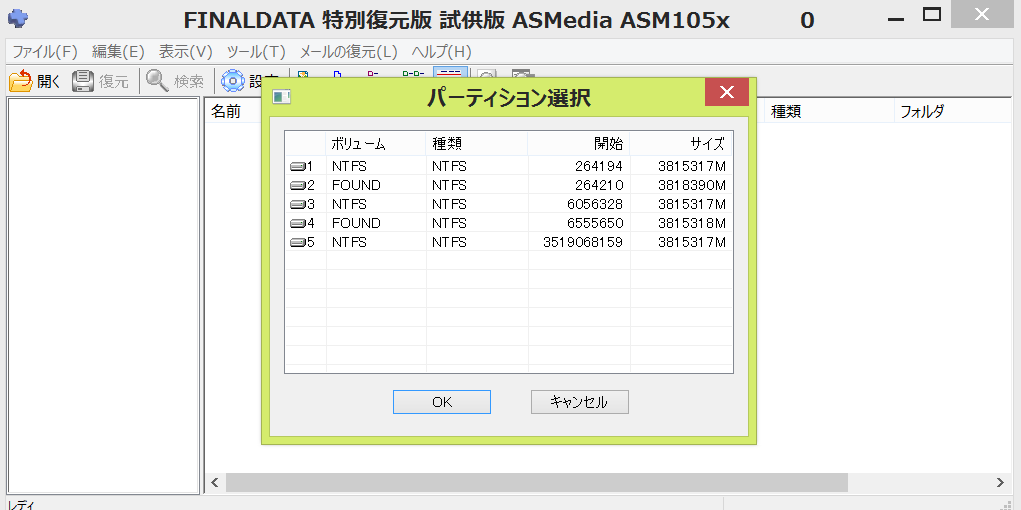

その後、ファイナルデータの「高度な復元」で、物理ドライブの「ドライブを検出」を試みたところ、
仮想パーティションの候補が5つ出てきました。
現在は、「ドライブを検出」の結果、検出された各々のパーティション候補について、
「削除されたファイルの検索」「クラスタスキャン」を最後まで行い、
結果から(G:)の正しいパーティションを見つけるという作業をおこなっているところです。
と言うのも、5つのパーティション候補がほぼほぼ同容量だったためです。

●もうすこし詳細を書きますと、
5つのパーティション候補のうち2つ(画像:「パーティション選択画面」の1,2)は
「ドライブ検出」「クラスタスキャン」ともに全範囲でスキャンを行い、
うち一つ(画像:1)は元のディレクトリ構成がかなり再現でき、インデックスもかなり残っていたようで、
削除ディレクトリでかなりのフォルダ構成が再現できていました。
そのため、クラスタスキャン中に表示されていた全体としての「ファイル総数」は非常に多いものの、
ほとんどがルートディレクトリもしくは削除ディレクトリのリストに優先的に紐づけられたようで、
「検出されたファイル」は1点だけで「回収ファイル」も数点だけでした。
他の三つパーティション候補は「ドライブを検出」の「検索するセクタ範囲」を
パーティションの開始位置付近だけにして、試してみたりしているのですが、今のところ、
1番以上に復元できていそうに見えるものはない、というのが現状です。
ちょっとうまく説明できているかどうか心もとないので、
一応パーティション選択画面もアップロードをしておきます。
併せてご確認いただけると嬉しいです。

おお。
そのハードディスクに関しては、ファイルはほぼ復元できると判断していいんじゃないかと思います。
1番というのは、開始セクタ番号264194、つまり先にも挙げた「TestDisk」のこの画像のパーティションと同じですよね。
おそらく、それが本来のパーティション開始位置だったと考えられます。
