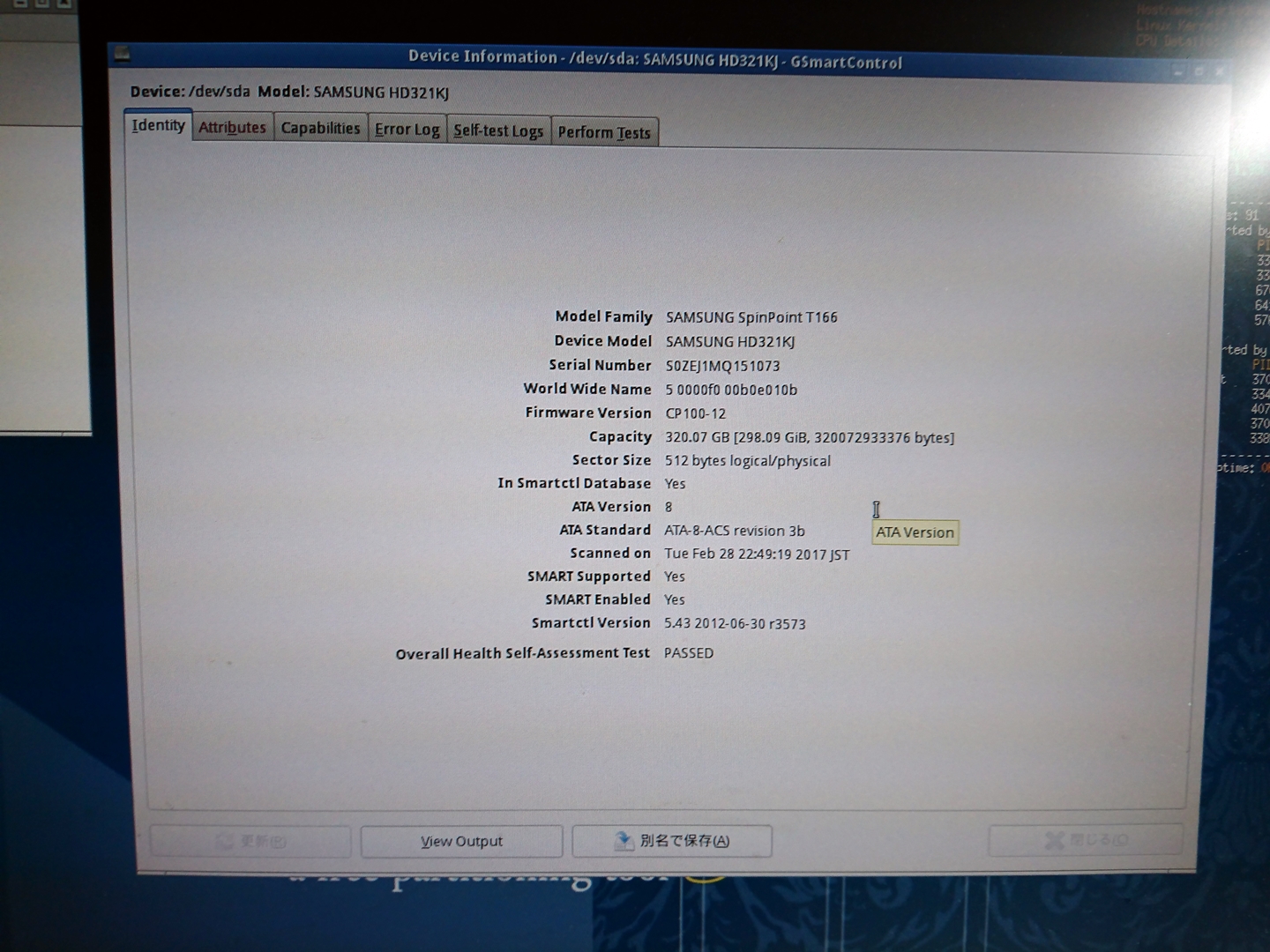

Re: 起動しなくなったXPの内蔵HDからデータ救出
時間が取れず作業が遅くなりました。
光学ドライブを別のPCから持ってきて、Ultimate Boot CDでの起動に成功しました。
Parted Magicを起動して、Disk Healthを試してみました。
ひとまずBasic Health Checkはパスしたようです。
Attributesを開いてみたものの、表示されている内容がよくわかりません。
とんでもない問題があると赤表示になると聞いたのですが、このピンクもよくないということでしょうか?
何もしないですぐにSMART情報が表示されていると思わずに、普通のテストを走らせてしまいました…
90分かかると表示されて、動いています。
途中でやめるのもやばいかもしれないと思い、現状そのまま続けています。
夜遅いので明日結果がわかるかと。
とりあえずFile Managerで中が見られるようだったら、USBスティックとかにコピーすればいいんですかね。
起動できるようになったら最高ですが、ひとまずデータだけでも救えれば御の字です。
Attachment icon DSC_0083 (2017-02-28T23_09_53.000).JPG 951.34 kb, 611 downloads since 2017-02-28
異常値があれば、「Disk Health」上でピンク表示されます。
「Soft Read Error Rate」なので、おそらくソフトウェアによるリードエラーレート。
でも、私が今使用しているパソコンのハードディスクでは、この属性値自体が存在しません。
SMARTの属性値はメーカーごとに違うので、SAMSUNG製のハードディスクを探しましたが、手近にありませんでした。
よって、何が正常で何が異常かをはっきり申し上げることはできません。
ただ、ハードディスクの読み込みに問題がある可能性が高いのではないかと考えられます。
気になるのは、「Soft Read Error Rate」の「Raw value」が、「Hardware ECC Recovered」と同一であること。
つまり、値の出所が同じものを別の属性値として出力しているとすると、ECCエラーが異常値だと推測することができます。
結局、ハードディスクの読み込みが正しく行えないという、同じ意味になっちゃいますけど。
とりあえず、テストが終わるまで見届けてからFile Managerを立ち上げたらちゃんと中のデータが見えました。
翌日にUSBメモリを買ってきて、再度Ultimate Boot CDで起動しようかと思ったんですが
何の気なしにHDDからの起動を選択したら、なんとWindowsが立ち上がりました!
Self Testを走らせたのが良かったのか、よくわかりませんがとにかく一安心です。
早速必要そうなデータを全部コピーして、バックアップをきちんとするようにお願いしました。
本当にこちらのおかげで助かりました。
ありがとうございます。
