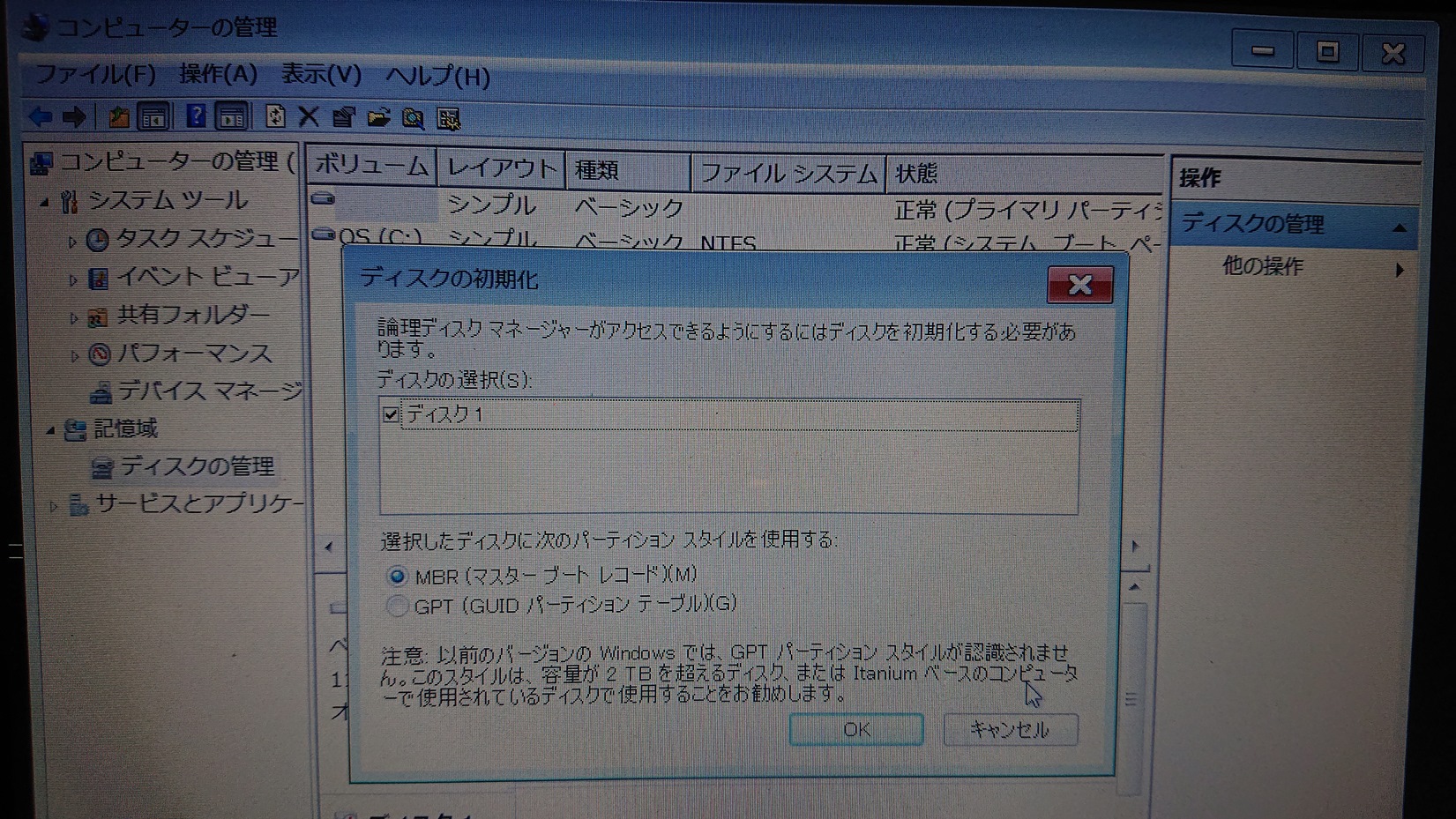

「ディスク管理」を見ると、
「不明初期化されていません」
と表示されています。
中のデータを取り出したいので、初期化はしておりません。

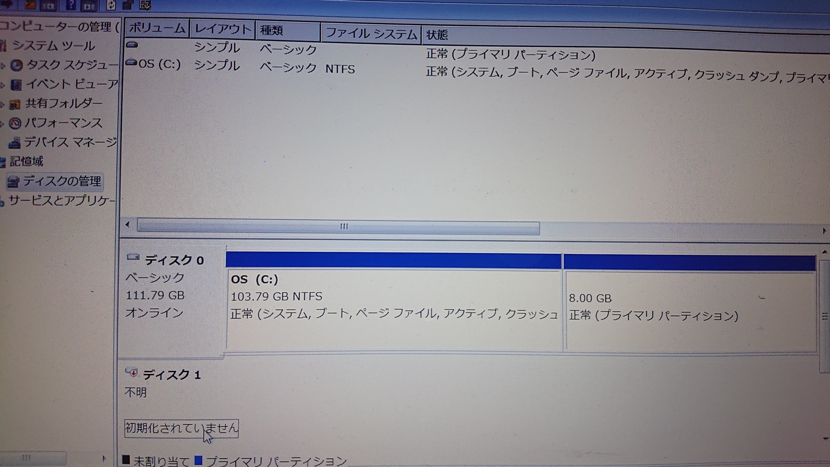

「ディスクの管理」では、
最初に初期化を促す画面が出てきて、
キャンセルをクリックすると、
「初期化されていません」と出ています。

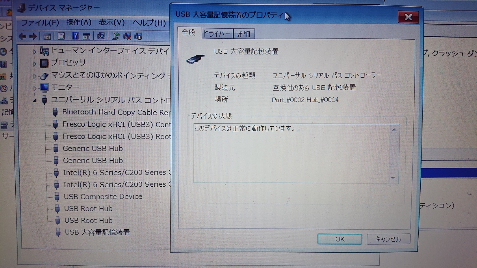

「デバイスマネージャー」では、
「正常に動作しています」と出ています。
画像を添付させて頂きました。
何卒よろしくお願い致します。

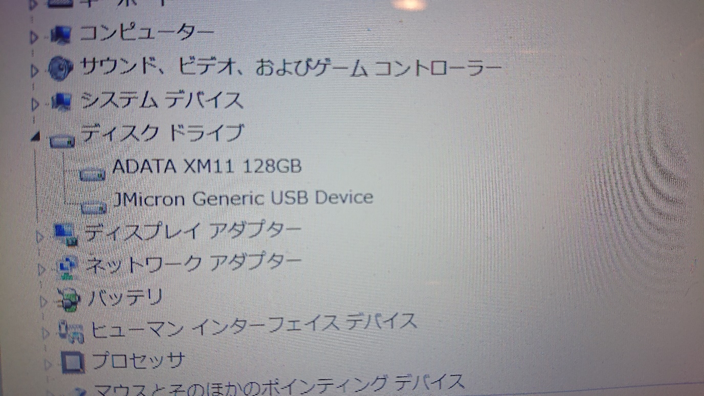

Re: 外付けHDDが認識しなくなりました
この場合、「デバイスマネージャー」で見るべきはそこじゃなくて、
「ディスクドライブ」内にどう表示されているかですね。
ハードディスクの型番が表示されているのか、それともブリッジが表示されているだけなのか。
5 moon の最新の編集 (2019-09-02 20:28:28)
ruuroo様
ご回答ありがとうございました。
「jmicron generic usb device」
と表示されておりました。
よろしくお願い致します。
どういう構成でその表示なのかわかりませんが、
表示されているのはUSB-SATAブリッジと思われるので、
USB-SATAブリッジが内蔵ハードディスクを認識していないと考えられます。
可能性は2通り。
  • USB-SATAブリッジの動作不良
  • 内蔵ハードディスクが応答していない
いずれにせよ、別の接続方式で動作確認するしかありませんが、
たとえば、元のバッファローの外付けハードディスクの状態に戻して「デバイスマネージャー」の表示を確認することでも、
手がかりをつかめると思います。
内蔵ハードディスクの問題である可能性が高いような気はします。

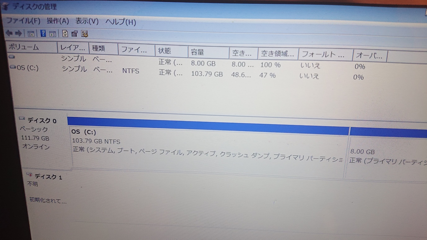

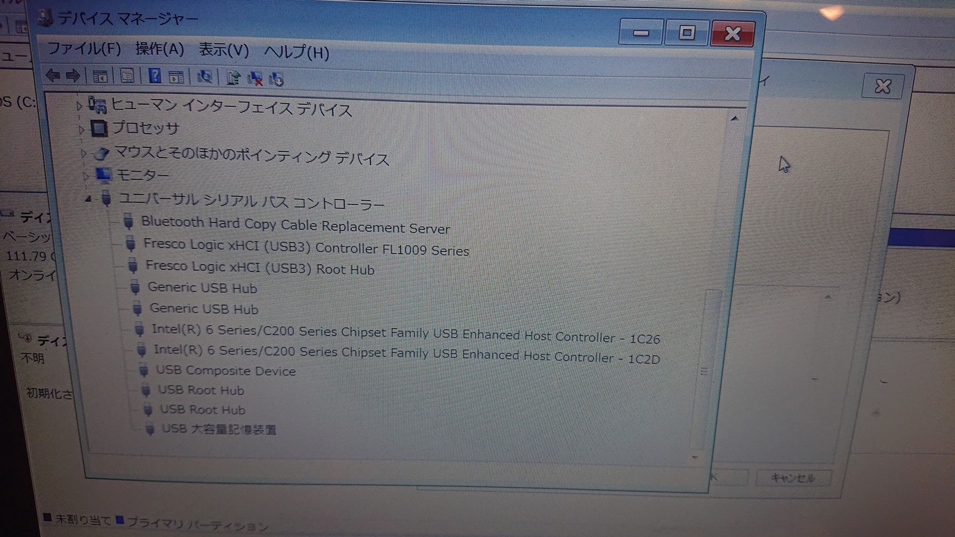

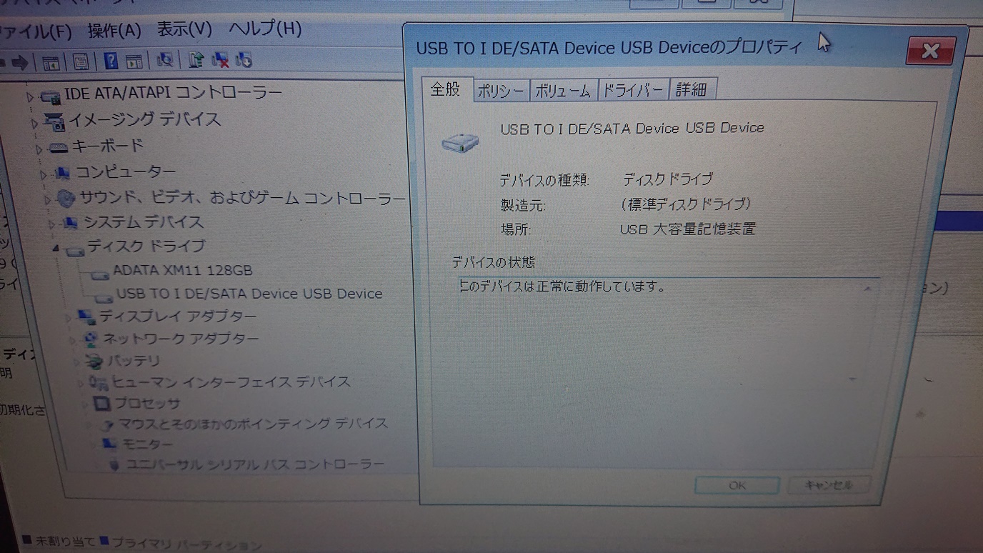

その後こちらを購入して
https://www.amazon.co.jp/o/ASIN/B001K97W56/pctrouble-22
試してみたのですが、
認識はしているようなのですが
これまで同様、中は表示されませんでした。
こうなると、業者に頼むしか
他に方法はないのでしょうか、、、
ここまで色々とお教え頂き恐縮です。
何卒よろしくお願い致します。
先に書いた内容と同じで、そこで表示されているのはUSB-SATAブリッジなので、
内蔵ハードディスクが応答していないんだと思います。
少なくとも、ハードディスクの基板に手を加えなければならない可能性が高いです。
