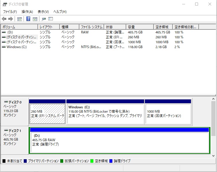

データ整理をしており、バックアップを取ろうと作業していた矢先、少し挙動がおかしくなった後、WINDOWS10にて認識できなくなりました。なんとかならないかと思い、調べている中こちらの情報にて勉強させていただきました。また、ヒントを頂きたいと思い、書き込みました。
PCLenovoYoga260WIN10PROVer1909
HDDTOSHIBAMQ01ABF050500GB
USB接続しWIN10でデータのコピーや削除などをしておりました。
ループするおかしな挙動
新規フォルダをつくったのですが、そこを開いてもなぜかHDDのトップ階層が表示される。そのため新規フォルダを開いても開いても、トップ階層が表示され、そこにある新規フォルダを開いてもトップ階層が表示され、という状況になる。
名前の付け方を間違ったのか?と思い、ファイル名の変更を戻るを行ったりしました。しかし、ファイル名は変わりますが、ループする現象は変わりませんでした。
再起動するもフォーマット指示
怪しいので再起動しましたが、そこからフォーマット指示がてで、添付の通り「場所が利用できません、このボリュームは認識可能なファイルシステムではありません。必要なファイル、、、」が表示されました。
翌日落ち着いてから考えたところ、天候も悪く落雷も多くあったようです。集中していて気が付きませんでしたが、その影響もあったのかもしれません。
これからどのような手順がいいのか考えており、わからないことも多いのでご質問させてください。
物理的破損か論理的なものかわかりません。
SATA接続でBIOSでは認識しています。
CrystalDISCInnfoは添付のとおりです。
ソフトなどを利用して抜き出せないものか考えています。

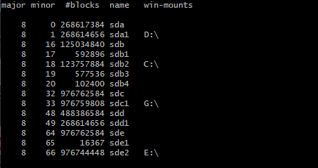

Re: [500GBの外付け2.5インチHDDのエラーを復旧できないかと考えております]
コメントいただきありがとうございます。なかなか進められず残念に思っていましたが、SSD、HDD、その他なんとか段取りできました。
まずddrescueのコマンドについて教えて下さい。
ddrescue -f (コピー元) (コピー先)と掲載がありますが、具体的にどのように入力すればいいのでしょうか?
少しおおまかなイメージが何かつかめていないような気がします。お恥ずかしい質問かもしれません。
FからEドライブへと考えています。画像の写真ではFが表示されておりません。
この表記は自体はどういう意味なのでしょうか。
なかなか難しいものですね。
ドライブレターは流動的なものなので、「Fドライブ」等を目印にすべきではありません。
また、この場合のコピー対象は、ドライブではなくディスクであるべきです。
そもそも、どんな記憶装置がどのように接続されているのかが私にはわからないので、
どのように入力すればいいかなど、わかるはずもありません。
ご自身でお考えください。
「Parted Magic」であれば、「GSmartControl」を使えば、
どの型番の、どの状態のHDDが、どこにマウントされているのかがわかると思います。
また、Linuxの「smartctl」コマンドでも同様の確認ができます。
ただし、smartctlはCUIなので、こういった操作に慣れていない人には使いにくいかもしれません。
前述のddrescueのページにも書いてあったはずですが、
関係ない記憶装置の接続は断っておいたほうがいいと思います。
よくわからないようであれば、なおさら。
コピー先を間違って上書きすると、取り返しのつかないことになりますので。
