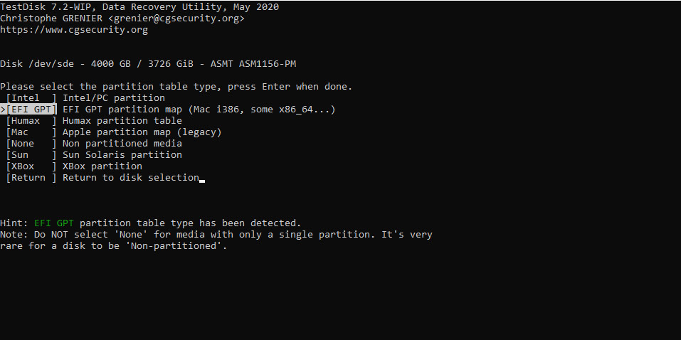

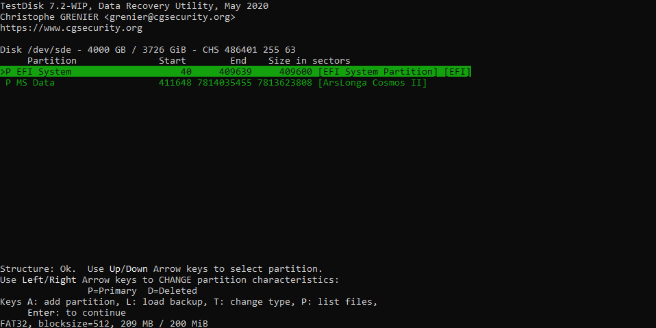

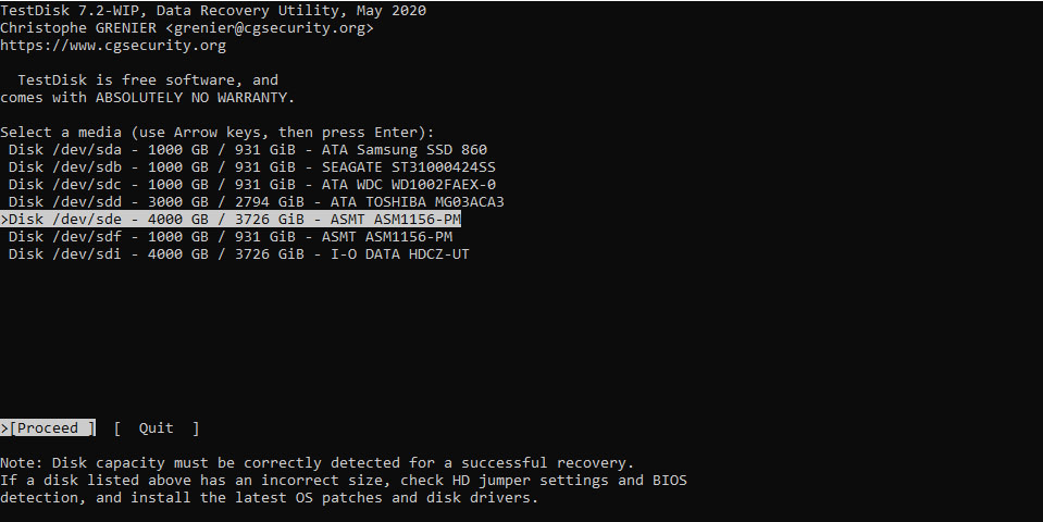

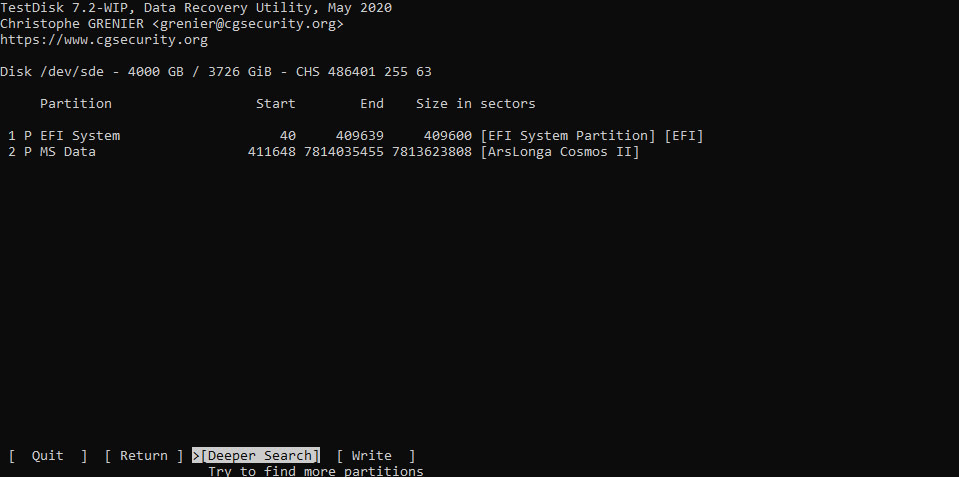

今日TestDiskを試してみました。
参考になるかわかりませんが、画像を添付しました。
このあと、どのような操作で修復が可能なのか、お教えいただければ幸いです。

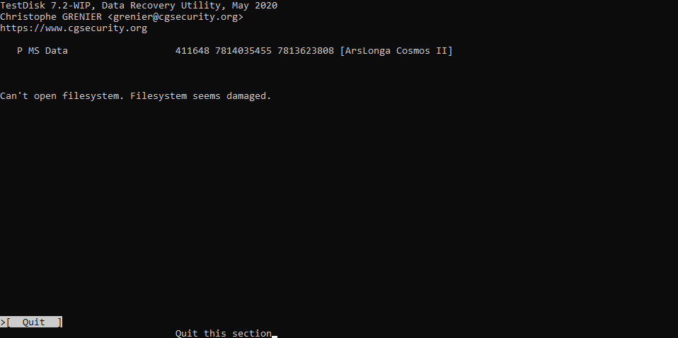

添付いただいた「TestDisk」の画像を見ると、ファイルシステムが壊れているとの表示なので、
「TestDisk」を使ったところで、直ちに復旧できるケースではないと思います。
ただし、現在「Initialize Disk」が表示されるということは、MBRに問題があると考えられるので、
「TestDisk」の適用によって、この表示は出なくなるかもしれません。
ファイルシステムが壊れた状態なのは変わりませんけどね。

Re: ドッキングステーションにて接続の内蔵HDDが認識されなくなりました
おはようございます
昨日、問題のHDDをドッキングステーションから外し、PC(HP Z840)本体に挿入しました。
前回と変わらなかった点
○    Disk Managementで、最初に「Intialize Disk」が表示されました。
前回と変わった点

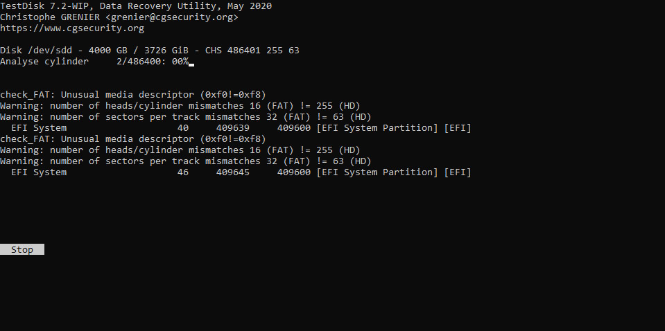

○    TestDiskの「Deeper Search」では、前回は、「Can't open filesystem. Filesystem seems damaged.」と表示されましたが、今回は、添付しました画像のような画面が表示されました。
なお、5時間ほど経過していますが、その後の進捗はありません。

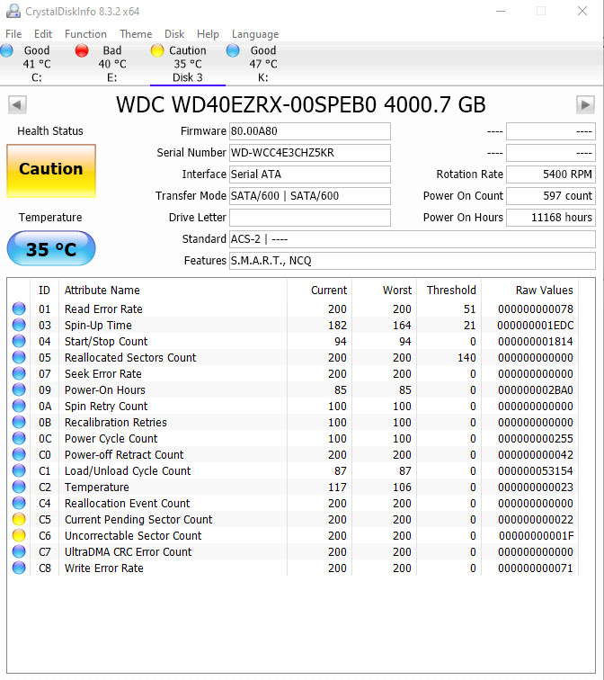

○    CrystalDiskInfoでは、前回は認識されませんでしたが、添付しました画像のように認識されました。
このような状態ですが、なにか修復の手立てはあるのでしょうか。
Attachment icon 20-06-27 TestDisk (Deeper Search for ArsLonga Cosmos II).jpg 84.39 kb, 363 downloads since 2020-06-28
「CrystalDiskInfo」の表示内容を見ると、不良セクタが多数発生していることが明らかです。
詳細については、SMART情報と不良セクタのページに書いてあります。
つまり、そのハードディスクを継続使用するべきではありません
仮に復旧に成功したとしても、再び不具合が発生する可能性が極めて高いです。
mtx113 さんのコメント:
多分、思い違いをしているのではないかと思います。
「Can't open filesystem.」の表示があるのは、パーティションの内容をプレビューしたときです。
「Deeper Search」ではありません。
そもそも、対象がパーティションとディスクなので、画像の内容が等価ではありません。
また、「Deeper Search」は、実行する必要がないと思います。
パーティションを見つけられないのではなく、ファイルシステムが壊れているので。
つまり、「TestDisk」を使えばどうにかなるという話ではありません。
現状、ファイルシステムに問題があり、その原因が不良セクタにあると判明しているので、
ハードディスクのデータを取り出して、ファイルを復元したほうがいいと思います。

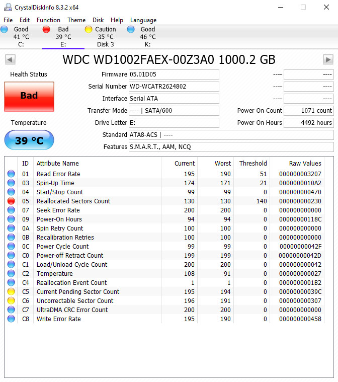

この問題のHDDは、CrystalDiskInfoのHealth Status で「Caution」ですが、
データ用のもう1台のHDDは「Bad」になっています。こちらはデータを移動する際に消えてしまったものもあります。こういうデータも復元できるのでしょうか。
mtx113 さんのコメント:
HDDに対する十分な知識もなく、たぶんに私の説明に矛盾があるのかもしれませんが、前回ドッキングステーションの挿入した状態でTestDiskを使ったとき、「Deeper Search」で「Can't open filesystem. Filesytem seems damaged.」という表示されたことは確かです。添付ファイルをご参照ください。
もちろん、画像を見たうえで書いています。
「Can't open filesystem.」の対象は、画像に表示されているとおり「P MS Data」のパーティションです。
一方、「Deeper Search」はディスクを対象に実行するものであり、画像でも「Disk /dev/sdd」のディスクが表示されています。
パーティション(≒ドライブ)とディスクは異なるものであり、
そもそも、現在の論理構造を無視してパーティションを再検出する操作が「Deeper Search」です。
「Deeper Search」は、ファイルシステムが壊れていようと実行できます。
その前の段階なので。
つまり、2つの画像では対象が異なるのです。
直前の「06.jpg」の画像のとおり、表示が「Disk /dev/sde」になっているなら理解できますが。
もっとも、最初の回答で書いたとおり、ドッキングステーションのような特殊なものを使って操作するのは避けるべきです。
現時点で不具合があるならなおさら。
誤動作の原因にもなり得るでしょう。

こちらはさらに不良セクタの発生が進行し、状態が悪化したハードディスクだと考えられます。
かなり程度が悪いので、直ちに使用をやめるべきだと思います。
データを完全に元の状態に戻すのは、不可能だと思います。
