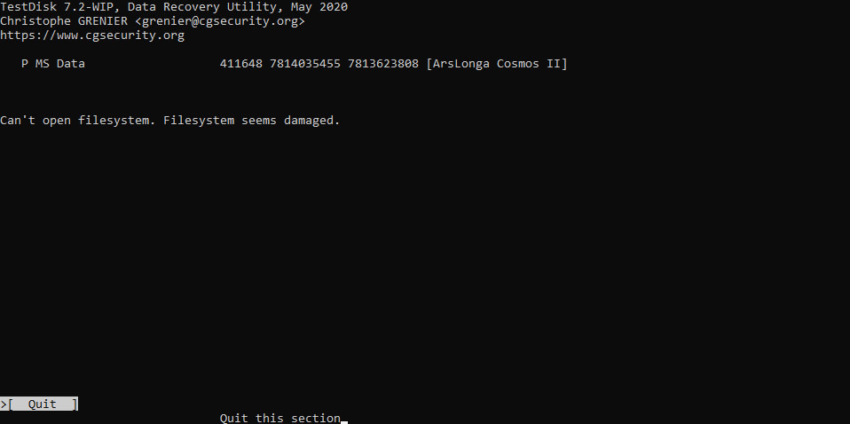

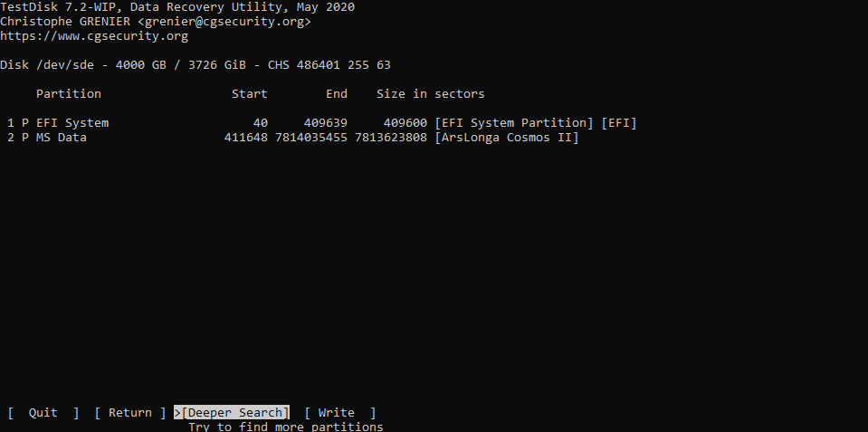

今日TestDiskを試してみました。
参考になるかわかりませんが、画像を添付しました。
このあと、どのような操作で修復が可能なのか、お教えいただければ幸いです。

○    TestDiskの「Deeper Search」では、前回は、「Can't open filesystem. Filesystem seems damaged.」と表示されましたが、今回は、添付しました画像のような画面が表示されました。
多分、思い違いをしているのではないかと思います。
「Can't open filesystem.」の表示があるのは、パーティションの内容をプレビューしたときです。
「Deeper Search」ではありません。
そもそも、対象がパーティションとディスクなので、画像の内容が等価ではありません。
また、「Deeper Search」は、実行する必要がないと思います。
パーティションを見つけられないのではなく、ファイルシステムが壊れているので。
つまり、「TestDisk」を使えばどうにかなるという話ではありません。

mtx113 さんのコメント:
HDDに対する十分な知識もなく、たぶんに私の説明に矛盾があるのかもしれませんが、前回ドッキングステーションの挿入した状態でTestDiskを使ったとき、「Deeper Search」で「Can't open filesystem. Filesytem seems damaged.」という表示されたことは確かです。添付ファイルをご参照ください。
もちろん、画像を見たうえで書いています。
「Can't open filesystem.」の対象は、画像に表示されているとおり「P MS Data」のパーティションです。
一方、「Deeper Search」はディスクを対象に実行するものであり、画像でも「Disk /dev/sdd」のディスクが表示されています。
パーティション(≒ドライブ)とディスクは異なるものであり、
そもそも、現在の論理構造を無視してパーティションを再検出する操作が「Deeper Search」です。
「Deeper Search」は、ファイルシステムが壊れていようと実行できます。
その前の段階なので。
つまり、2つの画像では対象が異なるのです。
直前の「06.jpg」の画像のとおり、表示が「Disk /dev/sde」になっているなら理解できますが。
