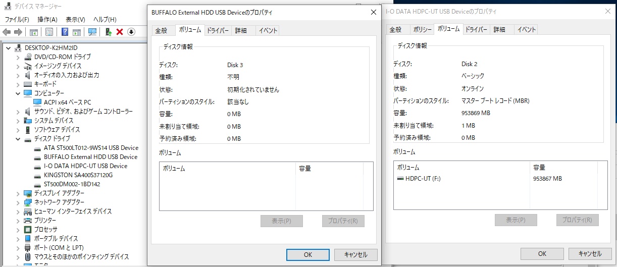

接続してもドキュメントの「PC」では認識せず、デバイスマネージャーの
「ディスクドライブ」では認識しますが、状態が「初期化されていません」となり
容量も出てきません(添付の画像file1)。

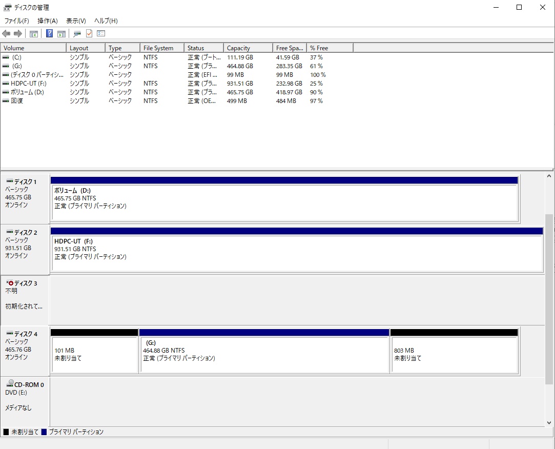

ディスクの管理でも中身を認識しないようです(添付の画像file2)。

本体を分解してUD-505SAでPCに接続してみましたが、デバイスマネージャーでの
認識がバッファローから中身のSeagateのHDDに変わっただけで、変化はありません。
ディスクの管理でも同様に中身を認識しませんでした。

ここで重要なのは、認識したかどうかではなく、「ディスクの管理」でどのように表示されたかです。
物理障害は論理障害を伴うのが普通なので、認識しないこと自体は大きな問題ではありません。
前述のページのように、「未割り当て」や「RAW」領域が存在するのであれば、論理障害の可能性があり、
ハードディスクの容量も表示されない状態なら、物理障害の可能性が高いです。
本来は、SATA接続で動作確認したいところですが。

UD-505SAで繋いでみたところ、デバイスマネージャーでは認識する
ものの、ディスクの管理では認識しませんでした(file1)。
ところが、UD-505SAの電源を切ったところ、容量もHDDの名前も
表示されませんが、初期化されていないディスクとして認識(?)
されました(file2)。

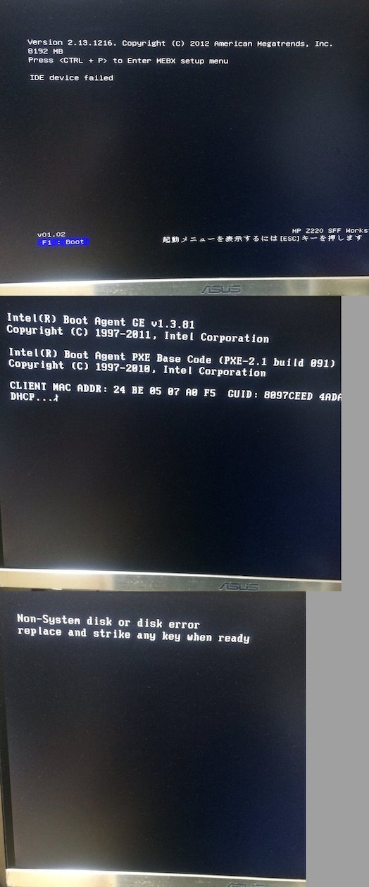

デスクトップPCにSATA接続して電源を入れてみたところ、PCを立ち
上げる事が出来ませんでした(file3)。
データ復旧ソフトの体験版を試すなど色々やってみましたが、
中身を認識するところまで行けません。

Re: 外付けHDDを認識しなくなりました。
内蔵ハードディスクのコントローラ不良でほぼ間違いないですね。
基板に手を加えなければならないと思います。
2019-2049 さんのコメント:
されました(file2)。
ハードディスクを接続せず、UD-505SAのブリッジ単体をパソコンに接続した状態でも、
そのような表示になると思います。
デバイスマネージャーの表示が「ST3000DM 001 USB Device」になり、
内蔵ハードディスクにアクセスする最初の段階でつまずいていますね。
SATA接続でも同様ですか。
