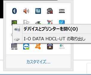

また、デバイスマネージャに正常に表示され、「ハードウェアの安全な取り外し」にI-O DATA HDCL-UTが表示されています。

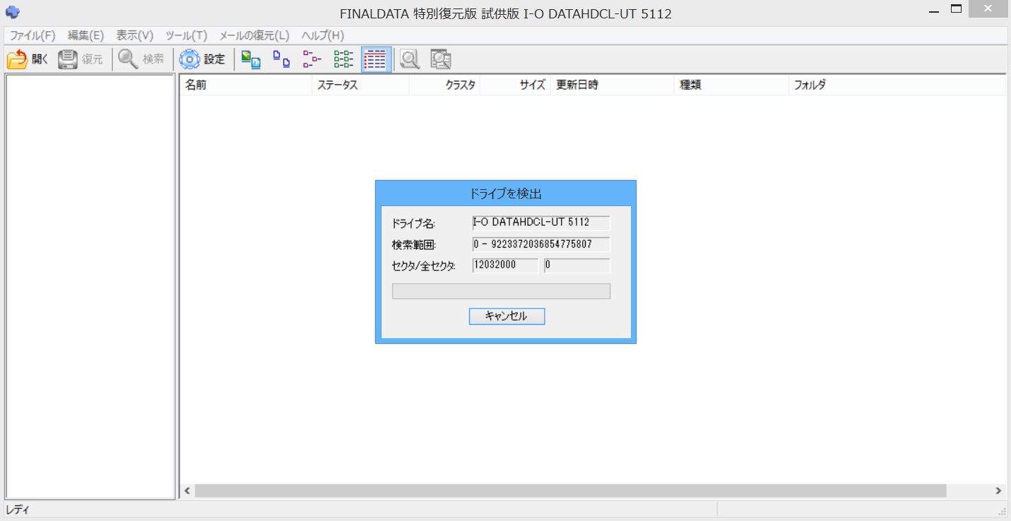

無料版で物理ドライブの検索を試していましたが、
途中まで検索した時点で検索したセクタ数が0に戻ってしまい、検索が一向に進みませんでした。

正常な挙動と考えてこちらに書いておりませんでしたが、セクタを「0-9223372036854775807」で設定してスキャンを開始したにもかかわらず、「セクタ/全セクタ」が「現在値(スペース)0」と表示されていました。
OS上で把握できる情報が論理的に破綻し、FINALDATAに受け渡されていない状態で、物理障害であり、復旧業者に相談することを勧められました。
もしそれが本当なら、セクタ数が多すぎるので、やっぱり変ですよ。

ファイナルデータ試供版では、ドライブ選択の物理ドライブに外付けHDD名が表示され、
最初の状態では終了するセクタの値が最大値を大きく超える数値に設定されており、
そのまま実行すると書き込みをした通りの値の検索範囲で実行されます。

また、確認のために終了の値を「4294967295」に設定して動作させてみましたが、
検索範囲は指定通りになりましたが、「全セクタ」の値が0のままのため、やはり問題があると考えています。
値に関しても、確かにこのくらいの値まで検索したら0に戻っていたように思えます。
